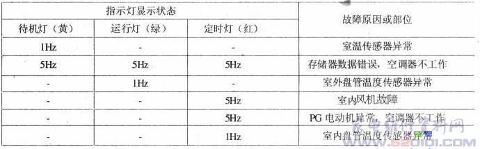

空调故障代码
长虹KFR-25GW3空调器故障代码表
2014-08-22
作者:未知
1120
长虹KFR-25GW3空调器发生故障时,空调器的待机灯、定时灯、运行灯,以闪烁组合显示故障代码,指示灯显示的故障代码见下表。表中的“一”表示显示状态不确定。
