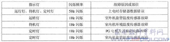

长虹KFR-25GW空调器的运转灯、待机灯、定时灯,以闪烁显示故障代码,指示灯闪烁显示的故障代码见下表。
