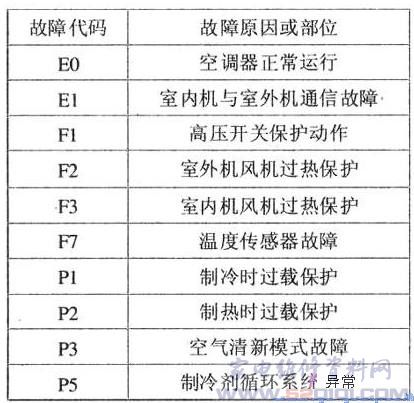

长虹KFR-25GW/AS壁挂式空调器故障代码表
2014-08-22
作者:未知
1584
长虹KFR-25GW/AS壁挂式空调器发生故障时,在数码管或显示屏上以字符的形式显示故障代码,数码管或显示屏显示的故障代码见下表。
