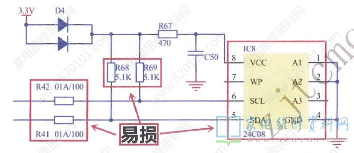

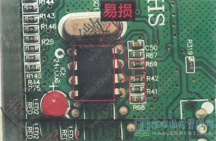

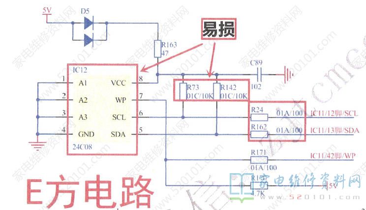

1、下图1为空调的E方电路,重点排查图中所标注的红圈易损件。
2、该款板子设计了两个存储器,该E方电路有问题同样报E51错误。
