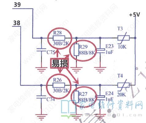

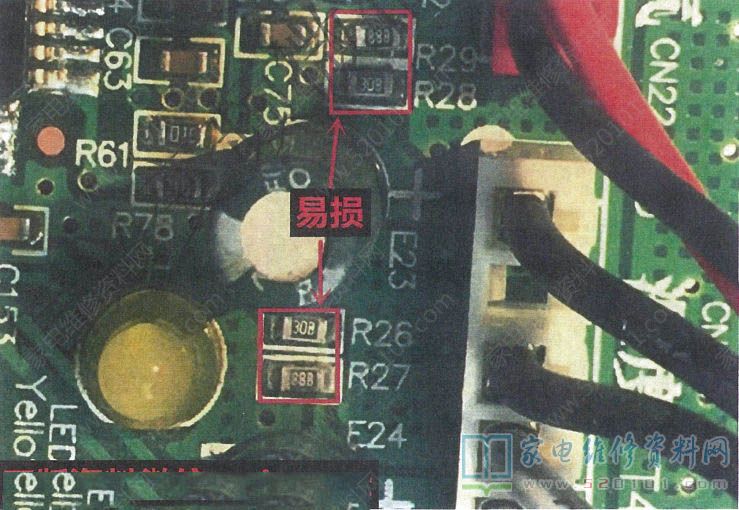

美的KFR-26W/BP3-180空调报E52或E53故障的维修思路
2022-09-16
作者:信兴变频
2668
如下图所示,该电路为室外盘管T3及室外环境T4传感器电路。请重点检查图2中所标注的易损件。
