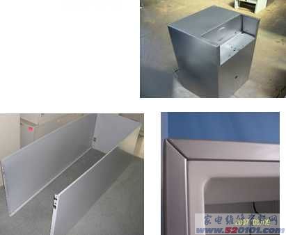

1. 箱体——侧板
拼装箱体
U弯和拼装箱体没有绝对的优劣之分,取决于生产制造模式的不同,取决于柔性化需求的程度,以及上下游配套能力的匹配。

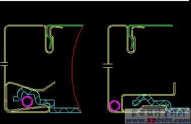

箱体——侧板
箱体的板材:
1.平板喷涂;2.预涂(PCM)板;3.立体喷涂;4. VCM板;
侧板迷宫

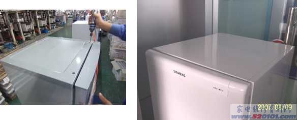

箱体—箱顶盖
西门子的顶盖新结构,使拼装箱体不再有塑料顶盖,结构简化,成本降低,且接缝处理较好.
日本要求箱顶盖的能承受140℃以上的高温。

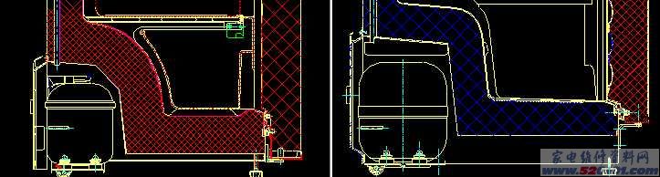

冷藏室内的水汽遇冷藏室蒸发器后,在箱胆壁上凝结而形成薄霜,压缩机停机时,箱胆表面的薄霜融化后沿排水管流入接水盘,压缩机开机时,利用压机自身的热量将盘中的冷凝水蒸发。接水盘应有足够的容积,并离压缩机体足够近,且保持空气对流畅通。

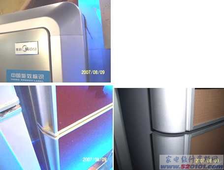

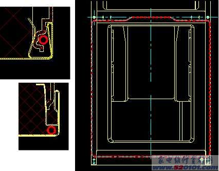

端盖与立柱的连接结构
端盖与立柱的配合结构有拼接和套接两种,多段连续弧面的拼接在制件要求和工艺控制上难度大,接缝不齐和接合面台阶是主要外观问题

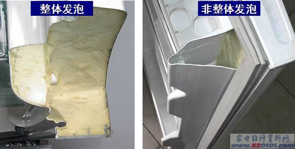

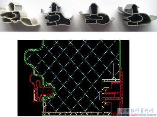

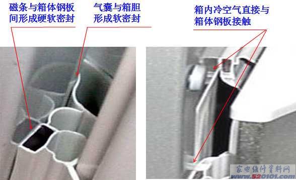

门体
华凌早期的小冰箱采用非整体发泡形式,成本低,模具简单,易操作,发泡类缺陷少,但装配过程比较繁琐,门胆易变形,固定螺钉数量多,定位不一致,强度不及整体发泡。
自锁、止挡
自锁和止挡可避免冰箱关门的可靠性,同时防止冰箱开门角度过大造成门体磕碰,小冰箱因成本原因,大多不采用自锁和止挡装置

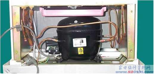

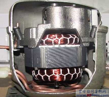

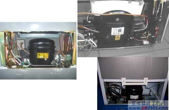

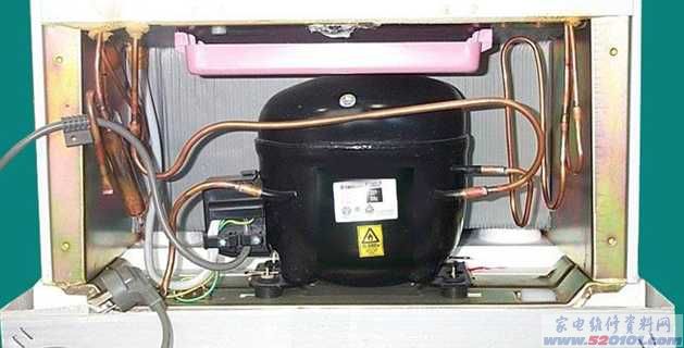

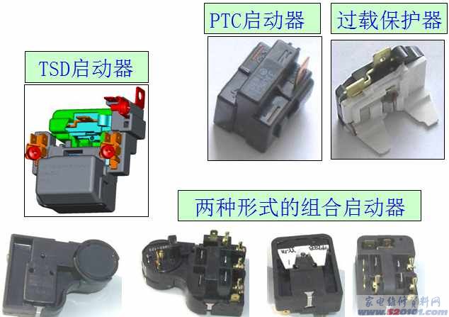

2.制冷系统——压缩机
1.吸气管
2.排气管
3.工艺管
4.油冷却管
几个问题:
压缩机的倒置
压缩机的搬运
压缩机和制冷剂
压缩机管的区分

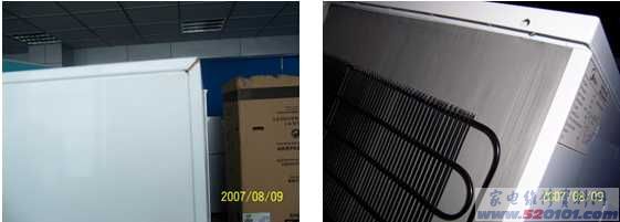

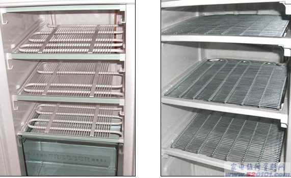

制冷系统——冷凝器

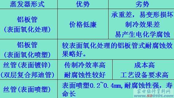

形式 优点 缺点
外挂式冷凝器 工艺简单,散热效果较好。 外观不美
内藏式(箱体两侧) 可靠美观,散热面积大,制冷效果好. 成本高,工艺复杂
内藏式(背板) 可靠美观,成本低廉 工艺较复杂,散热面积小,效果差,易钻泡,导致散热不畅。
风冷式冷凝器 效率高,一般用于大型冰箱。 噪音大,成本高。商用冰箱使用较多。

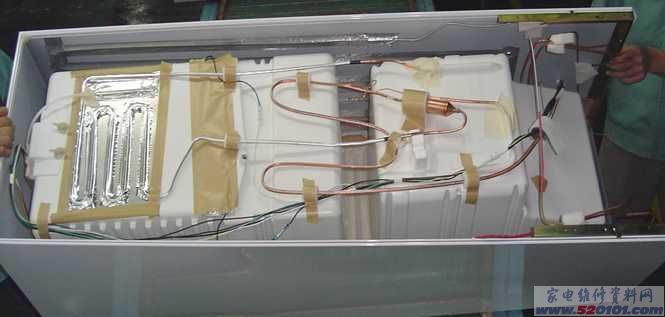

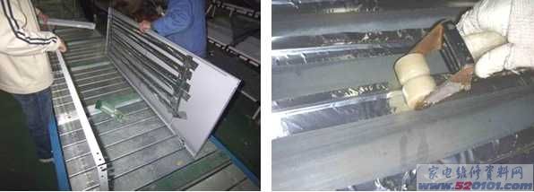

内置冷凝器的制作要点
冷凝器材料早先为铜管,目前已大量使用邦迪观管或镀锌钢管,价格低,但焊接难度较大。
贴敷的方式直接影响传热效率和产品的美观。
贴敷后要及时发泡固化,避免脱粘。

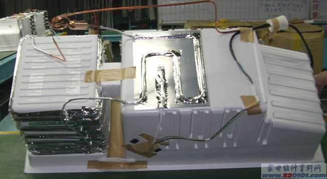

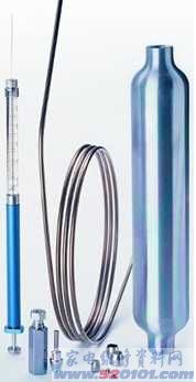

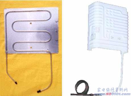

制冷系统——毛细管
一.毛细管的重要性: 性能、噪音
二.毛细管的主要技术指标 及其影响因素: 流量 3000~5000 ml/min (入口氮气压力690± 10kPa) 管径、管长、内壁光滑度
三.毛细管的管端处理: 扩口、45度斜切口、去毛刺
四.毛细管工艺要求: (逐根测量)
制作的关键点:贴合、贴合再贴合
采用板管式蒸发器,辅以压合工艺,可有效提高蒸发铝板与箱胆的贴敷可靠性,避免发泡后脱粘,提高换热效率和温度均匀性,同时还简化工艺,减少操作工序和人员配置。

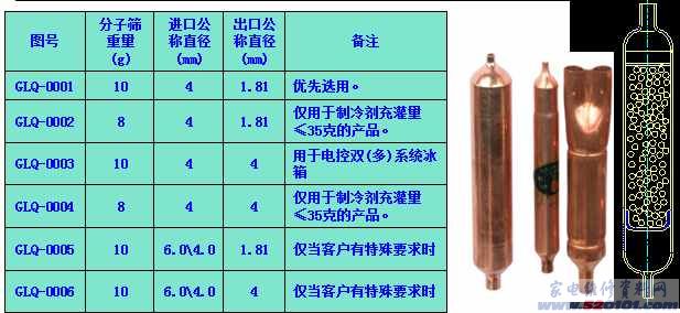

制冷系统——干燥过滤器
QJ-MB 03.003-2007 《干燥过滤器技术要求及设计选用规范》

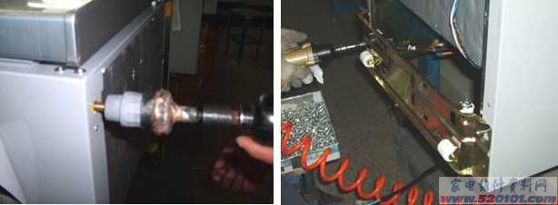

制冷系统——工艺管
制冷系统——连接管路
保持良好的柔性和通畅性能,是保证冰箱低噪音良好运行的关键。
冰箱制作中常见的管路连接方法
乙炔氧气焊:焊条、焊枪、管路准备、气体保护、清洗、防护

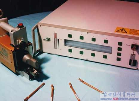

2. 超声波焊接:
3.电阻焊
4. 洛克环(单环、复环、压接、操作实拍)

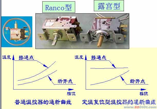

照明灯
白炽灯 LED照明灯 蓝色LED保鲜照明灯
机械开关 磁性接近开关
常开开关与常闭开关

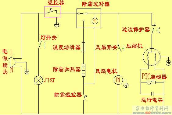

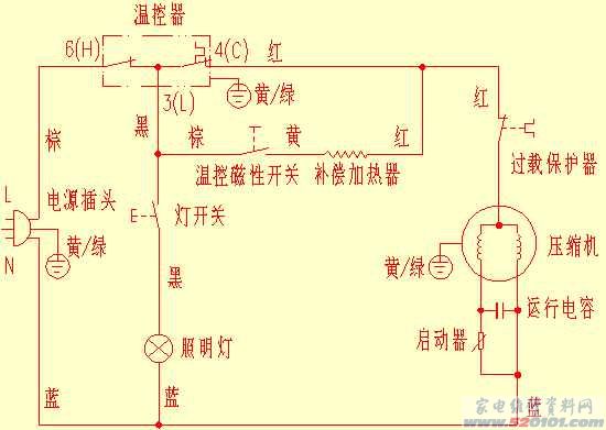

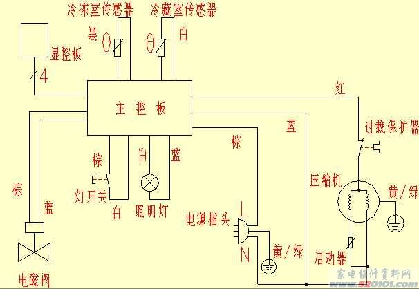

电控冰箱电路图

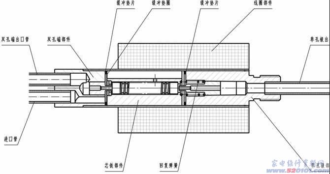

增加:
控制主板、显示板、调节按钮、电磁阀、温度传感器
减少:
温控器、补偿加热器、补偿开关
显示控制屏
LED 显示灯
LED数码显示屏
LCD 显示屏
LCD点阵式显示屏幕
VFD真空显示屏

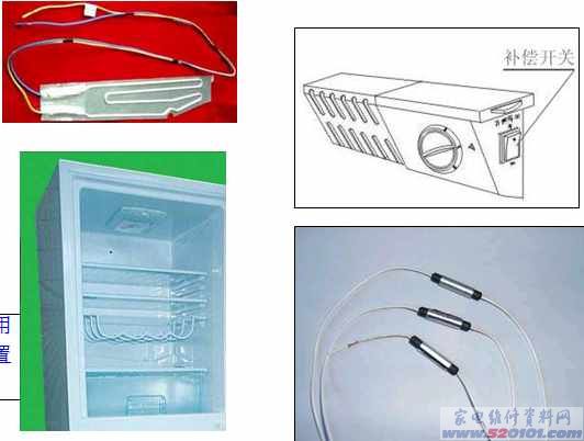

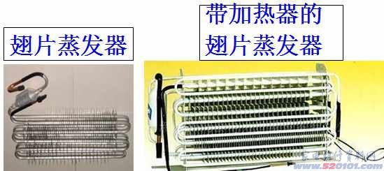

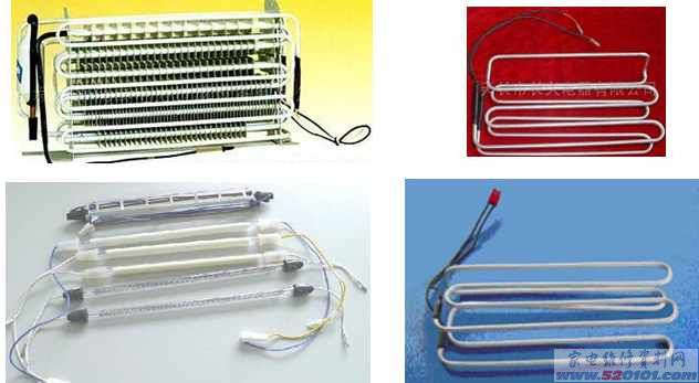

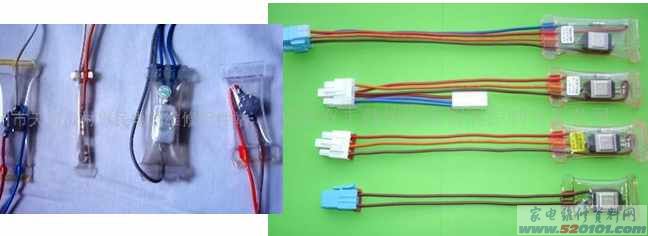

增加:风扇电机、除霜加热器、除霜温控器、除霜熔断器、定时器、(风门温控器)
减少:补偿加热器、补偿开关

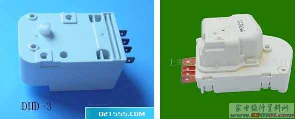

风扇电机
除霜加热器
除霜定时器

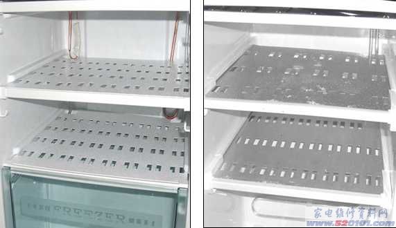

应用附件
指那些为是顾客能够最方便、且最大限度地使用好冰箱的内部附件
旋转冰搁
组合搁架………
