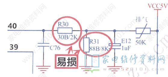

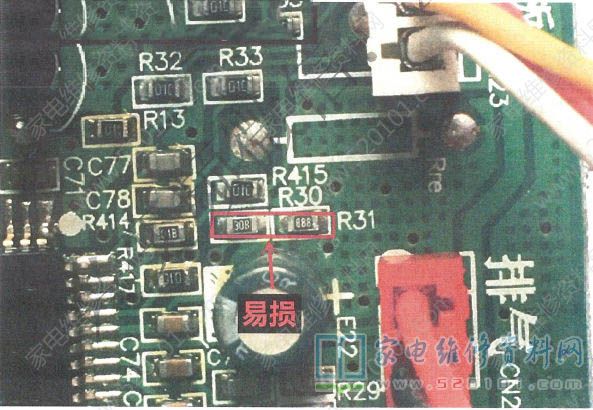

美的KFR-26W/BP3-180空调报E54故障的维修思路
2022-09-16
作者:信兴变频
2773
电路如下图1所示,该部分为室外机排气温度传感器电路。重点检查图2中红圈标注的易损件。
