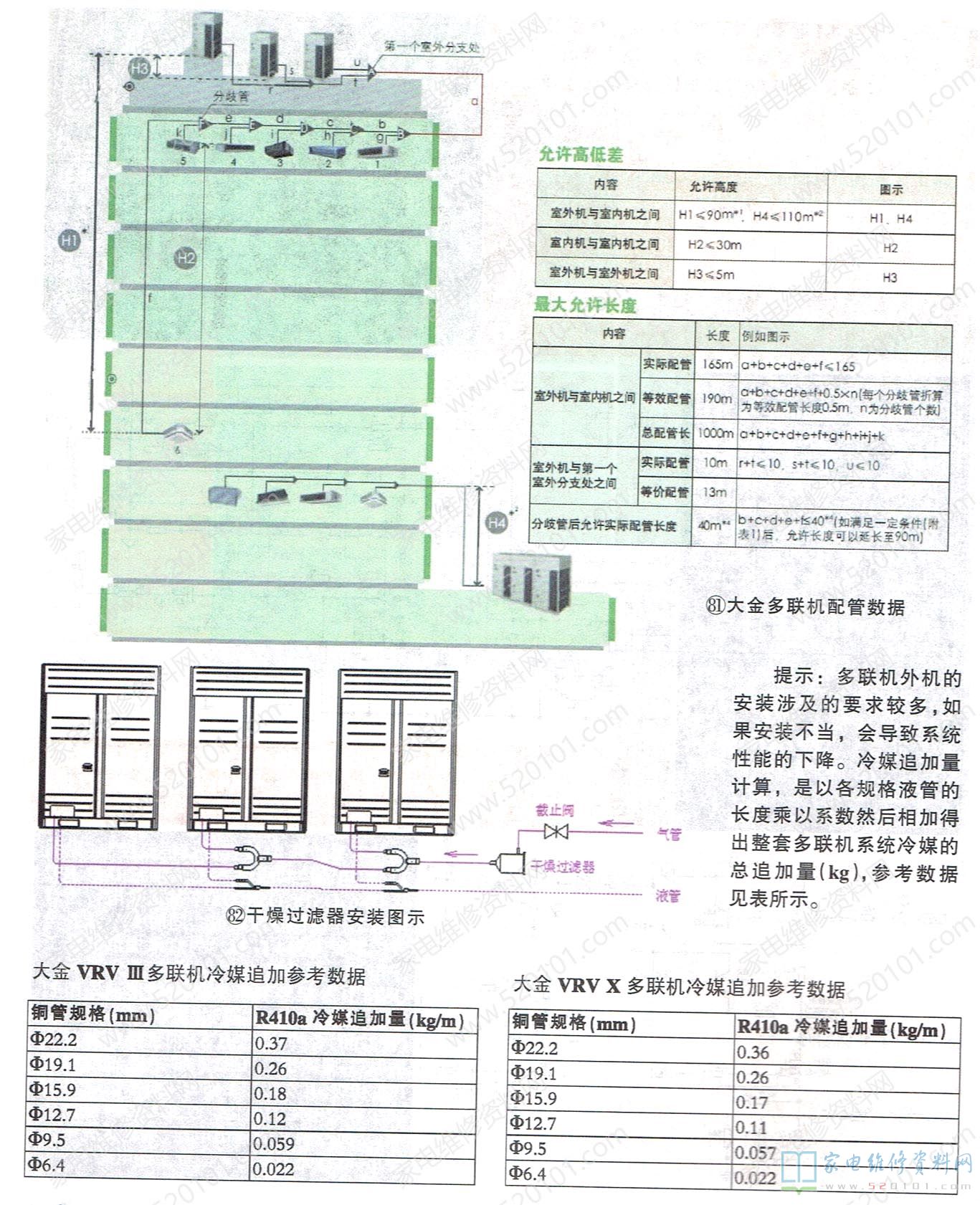

多联机外机管配与过滤器安装图示
2022-09-17
作者:张湘粤
2072
多联机外机的安装涉及的要求较多,如果安装不当,会导致系统性能的下降。冷媒追加量计算,是以各规格液管的长度乘以系数然后相加得出整套多联机系统冷媒的总追加量(kg),参考数据见表所示。
