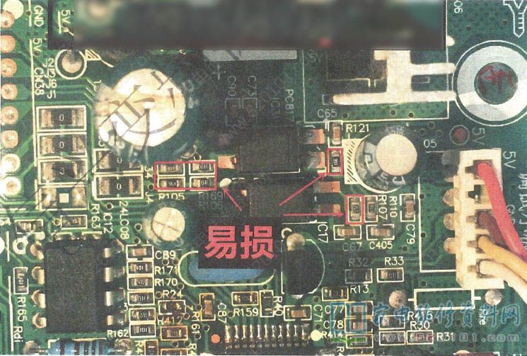

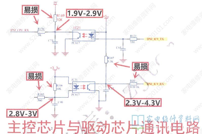

如下图所示,该电路为主控芯片与驱动芯片通讯电路,如果出现异常后报P40。
