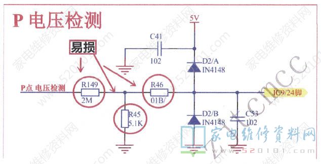

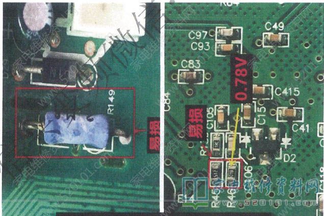

美的KFR-26W/BP3-180空调报P12故障的维修思路
2022-09-16
作者:信兴变频
2554
电路如下图所示,重点检查P电压检测,重点检查下图中所圈的标注点。
