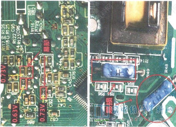

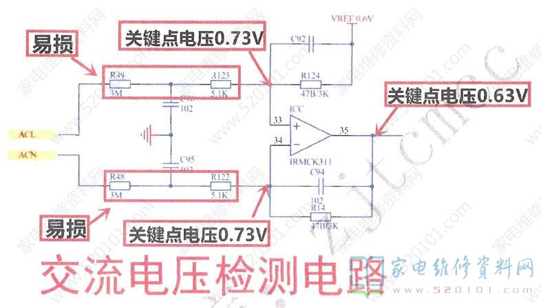

下图1该部分为交流电压检测电路,异常后报P10故障。
