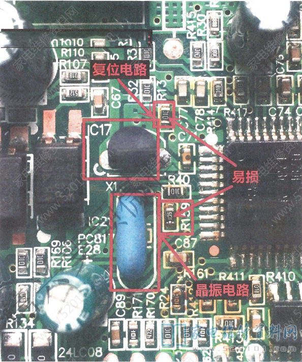

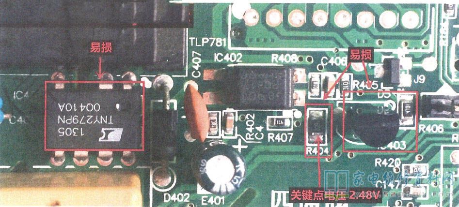

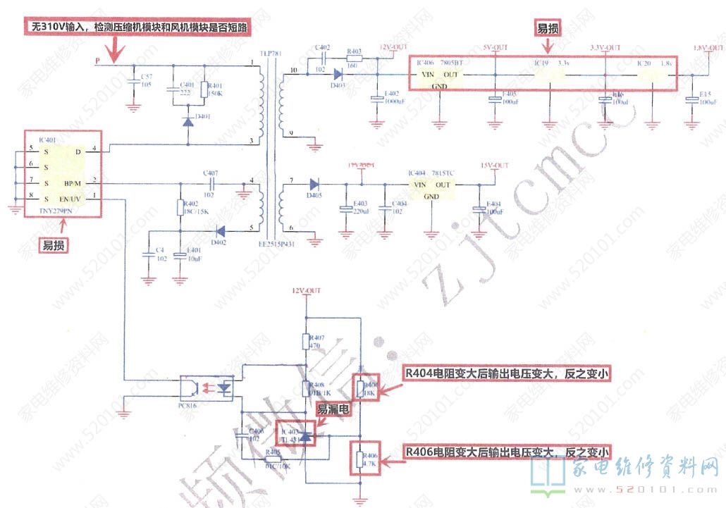

1、开关电源无输出或输出电压过低导致空调报通讯故障。

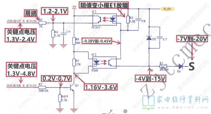

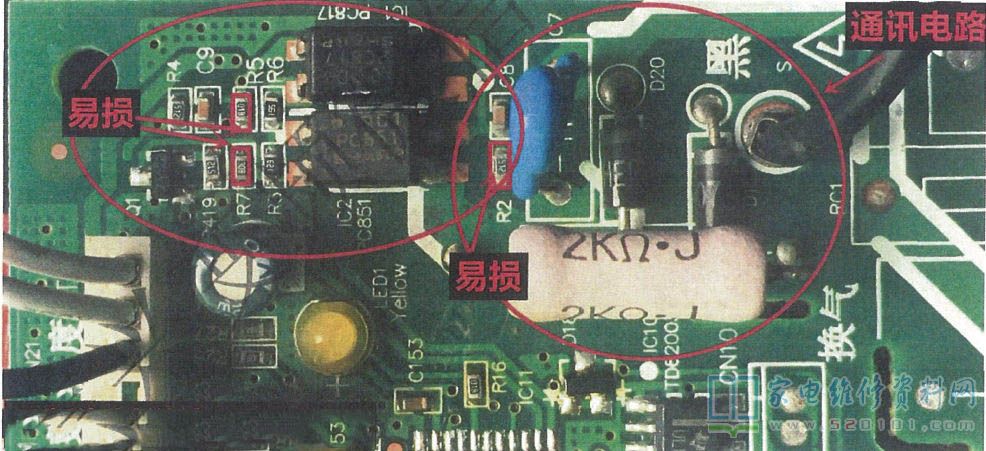

2、通讯电路不正常导致空调报E1
3、检查晶振电路、复位电路和CPU
美的KFR-26W/BP3-180空调PFC故障维修思
