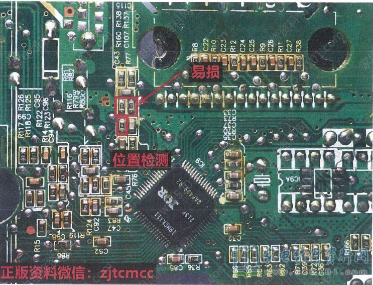

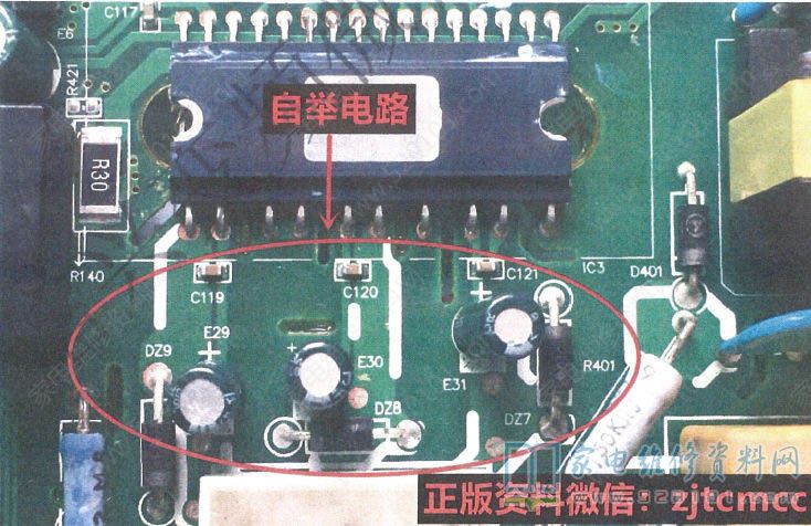

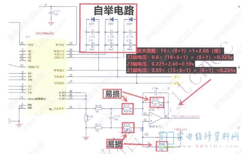

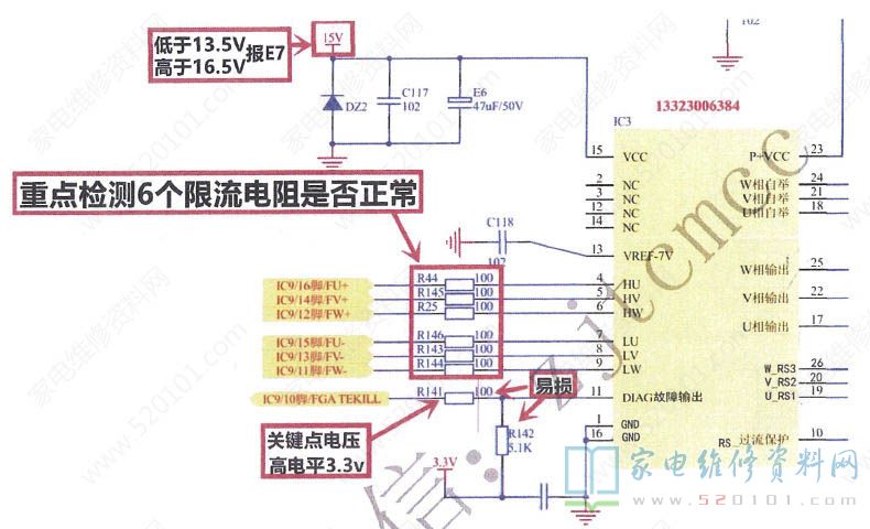

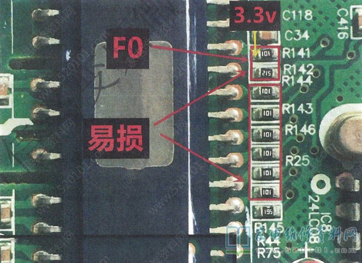

美的KFR-26W/BP3-180空调报E7故障的维修思路
2022-09-18
作者:信兴变频
3857
如下图所示,该电路为三线直流风机驱动电路,如果出现损坏后会报E7故障。
