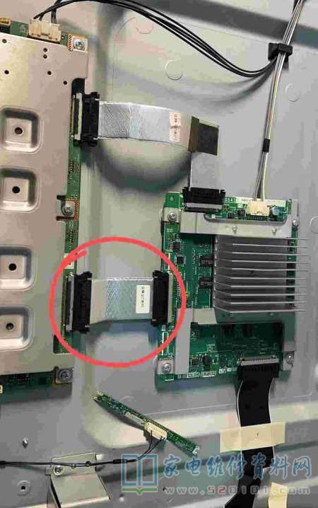

接修一台夏普LCD-60UD30A液晶电视,故障现象是左边屏播放闪屏,拆机后经过一番检查,发现是排线短路造成的,更换排线后故障修复。
