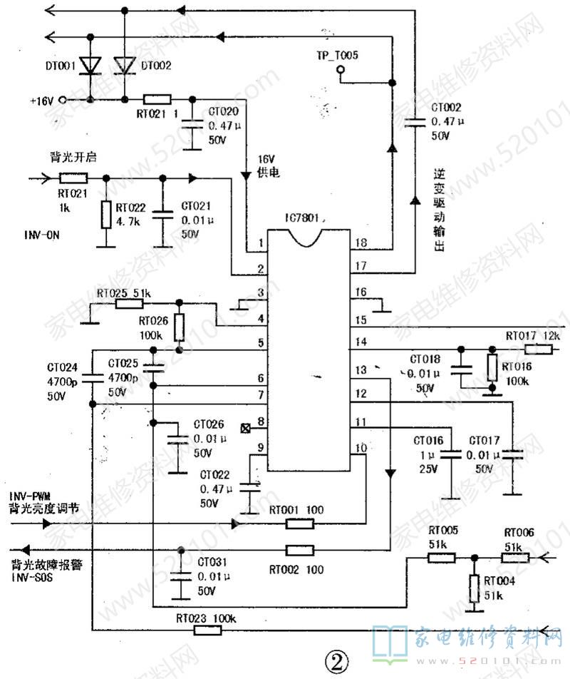

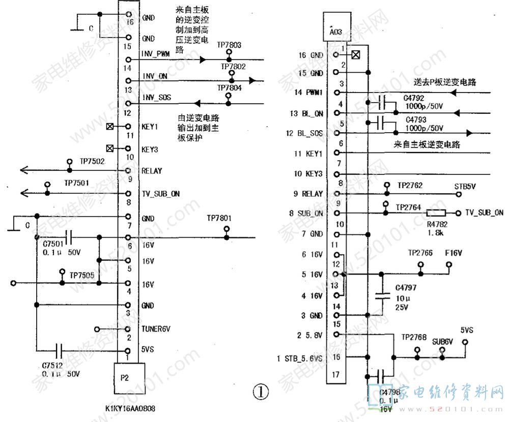

图1中的P2排插,是电源板给主板供电的排插,①、②脚是给主板微处理器提供5.6V的电源电压;④~⑥脚是给高压逆变电路IC供电的16V电源电压。经实测,这两路电源电压正常。在开机时,主板微处理器发出逆变开INV-ON的指令,由P2的13脚进入电源板,加到电源板内高压逆变电路IC7801的启动端②脚,见图2。
主板微处理器发出的逆变脉宽调制INV-PWM,从P2的14脚进入电源板加到逆变电路IC7801的10脚。上述两个控制电压正常地加到IC7801 时,就能让逆变电路IC7801正常工作。当逆变电路存在故障,不能正常点亮背光灯管时,从IC7801的13脚输出逆变保护INV-sos(3.2V)高电平,经过P2的12脚从电源板输出,送到主板微处理器,微处理器收到INV-SOS保护后控制全机进入待机状态,防止故障扩大,烧坏零件。
我们在检修电视机的故障时,必须在事前知道要检测电路关键点的正常电压值或波形及电阻值,知道了正常值,在检修时测出电路实际的电压值,与正常值进行对比,若现在测得的实际电压值与事前的正常值相同,则说明故障不在此处;否则,就说明你找到了故障点。测量P2的12~14脚电压,就可知道背光不亮的故障在主板还是在电源板。正常工作时,待机状态P2的13脚背光开电压是0V ,14脚背光调节是0V ,12脚背光保护是3.2V。
若主板是正常的,只因为逆变电路有故障导致背光不亮,此时接通电源开关且面板指示灯是红光的待机状态时,按下电视机上的“节目+”键,主板微处理器就会向电源板内的逆变电路发出背光开的指令,因为逆变电路故障或灯管损坏引起背光不亮时,P2的13脚逆变开的电压变化规律是:按下节目升键瞬间直接到10s的时间段内,13脚保持在0V(这说明在这10s 内,微处理器并没有输出背光开指令),此时段微处理器主要是进行开机程序的加载工作,把存放在FLASH存储器中的开机程序数据读入到微处理器内部,微处理器并没有发出逆变电路开的指令,因此在这10s内P2 13脚仍然保持在待机状态的0V。按下“节目+”键的10s后,微处理器的开机程序才进入到背光开的过程,此时13脚电压才上跳到3.2V,加到IC7801的②脚,逆变IC7801内部电路才开始进入背光开工作状态。如果P2 13脚的逆变开高电平指令持续2s的时间内灯管还没有被启动点亮,IC7801内部的保护电路检测到这一故障状态,将会从IC7801 13脚输出SOS逆变报警高电平3.2V,通过P2的12脚送到微处理器,微处理器收到3.2V 背光报警信号后,关断背光开的指令输出长达2s,让背光电路停止工作2s,让背光电路恢复到静态,待2s的静态间隔后,微处理器再次输出背光开高电平3.2V指令,通过P2的13脚加到IC7801的②脚,启动第二次的点灯程序。如果第二次点灯持续2s的时间,仍然没有点亮灯管, IC7801的13脚再次输出背光报警3.2V高电平,通过P2的12脚送到主板微处理器,主板微处理器收到这一报警后,再次关断逆变开指令2s的时间,让逆变电路恢复到静态,过2s后主板微处理器再次输出时间宽度为2s、3.2V的背光点灯电压INV-ON,通过P2的13脚加到IC7801的②脚。IC7801再次进入逆变启动状态保持2s,如果在这2s后背光灯管仍然没有点亮,IC7801的13脚再次输出背光报警3.2V电压,通过P2的12脚送到主板微处理器,在微处理器连续进行3次启动背光电路,都没有点亮灯管的话,微处理器让全机进入待机状态,让背光开INV-ON保持在0V,不再进行逆变电路的启动,INV-SOS保持在3.3V,INV-PWM不再输出背光调节方波,同时让面板指示灯红灯闪1下,提示是背光故障。
开机时测量IC7801的①脚供电16V正常,②脚和10脚分别与P2的13脚、14脚相同,说明IC7801的工作条件是正常的。检测IC7801驱动输出端17脚和18脚都有15VP的驱动输出,说明IC7801工作正常。测PFC电路输出的390V电源电压加到功率管Q7803的D极,Q7803与Q7804串联,组成半桥推动电路,T7801是输入驱动变压器,T7802是高压输出变压器。测量Q7803的D极有390V的PFC电压,测量Q7804的G-S极间没有15VP的驱动脉冲,断电检测Q7804的G-S极间电阻为0Ω。当拆下G-S极间并联的D7814时,发现该二极管已击穿。于是更换D7814后开机,机器恢复正常。
