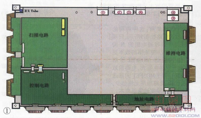

模块的结构和以往的有所不同,整个显示模块从背面看,包括控制电路、扫描与维持电路(Y板)、维持电路(Z板)和下端的地址驱动电路(X板)。X板和Y板通过绑定(bonding)电路,即芯片覆膜和FPC(Flexible Printed Circuit)即柔性印刷电路,与显示屏相连;扫描驱动IC可以和FPC断开,必要时进行更换。各板之间的数据信号通过扁平排线相连。其中控制电路和左侧的地址电路做在一块PCB上,整个模块的电路分布如图1所示。

为了完成852列RGB的地址驱动,共需要852×3路的电路。地址驱动所连接的柔性电路共分为7组,每组的地址信号经控制电路送出后,再经过控制电路上的8位驱动器ACT541,将数据送往所连接的金属片下的一颗绑定IC上(COF)。每颗IC接收所对应的541送来的6位数据,通过IC内部的移位寄存器,将16个脉冲所带来的全部96个数据并行输出,控制相应的96列像素的显示。
三、扫描电路的分布
480行的扫描最终由模块左侧的4组电路来完成,每组电路上包含两颗绑定的行扫描驱动IC。每颗IC接收来自扫描驱动板的有关信息,按顺序发出60路的初始化和扫描脉冲。在单扫描的方式下,扫描脉冲最先从上端的那一行开始,顺序进行,当上边的一颗IC完成扫描后,下面的一颗IC才开始工作。单一IC的损坏并不影响其他IC的工作,但会造成所控制的行的故障。右侧的电路为维持电路,在维持期间工作。

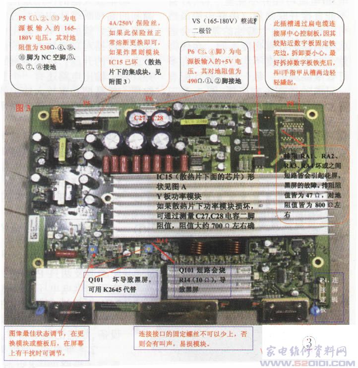

图3所示的线路板即是“Y维持驱动板”,如果此板上作条件不具备,会导致黑屏的现象。正常工作时,P5的VS脚必须要有165V-180V电压,VA脚必须有65~80V电压,P6必须要5V的电压。如果任意一组电压丢失皆会引起黑屏,另外VS电压如果低至165V以下,在屏幕上会闪现出类似于干扰状的条纹。VA电压如果不正常或者在Z板上的P4、P5槽上而测不到正的65V左右的电压也会黑屏,有时还伴随着低频的叫声。

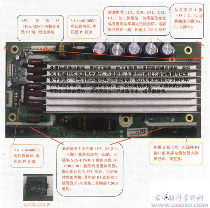

图4板是“Z”板,位于屏幕的右边,其中Y板与Z板的散热片下功率模块完全一样,模块可以通用。众所周知,在液晶或者等离子电视机上面,随屏部件都是随显示屏一起配套的,所以不同品牌的机器.设计的差异之处就在于用的是不同的数字板,由于屏系一个生产厂家提供的,昕以有可能屏的中控板、Y、z驱动板、X驱动板都是一样的。因此可以说熟练掌握一种品牌的维修技能后,对成功解决其他品牌机器可以起到触类旁通的作用。

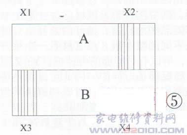

PDP等离子电视机关于图像的问题占据了故障的绝大部分,故将问题具体分析如下:PDP显示屏进入工厂模式后,让PDP显示屏分别显示白场、绿场、蓝场,红场半屏有竖条暗线(即在半屏区A或B内出现了竖条,从普通的图像也能看出,如图5)。此类问题的原因有可能是屏坏,也有可能是X驱动板引起的问题。X驱动板共有四块,即X1、X2、X3、X4,它们对应的显示屏的四部分,即左上、右上、左下、右下。如显示屏右上部分有竖条,就可能是右上部分的X2驱动板坏了,此时把该板取下,若还有竖线,就可以断定是显示屏坏了。如果右上部分为黑屏,表明此部分的显示屏是好的,更换X2驱动板就可以解决有竖条的问题。同理,其他区域的竖条,可以通过换相应的X驱动板来解决。需要注意的是,也有可能是因为X驱动板与逻辑板连接的数据线接触不良数据线内部有短路或者断路存在,如果换上好的X驱动板后仍有竖线,就应尝试更换数据线。
