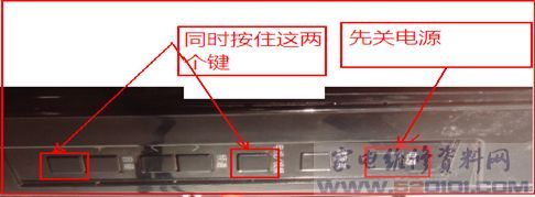

自动关机故障原因很多,考虑到夏普机有5次保护记忆功能,特作如下操作。

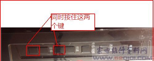

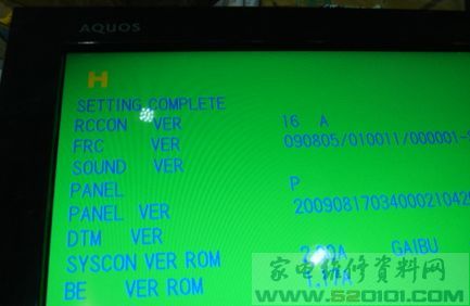

如上图,同时按住音量加和节目减键,插上电源,再按电源键,指示灯变绿色,光栅出现再松手。这时候不再关机,这个时候你不要以为故障排除了,只要一关机再开又会保护。但至少可以确定是软件出了问题。这时我们可以试一下解除保护,首先进入维修模式。方法如下。

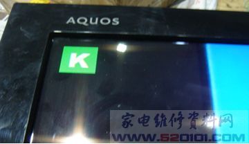

先按电源键,关闭电源,再同时按住音量减和电视/视频键,不松手,再按下电源键。等两个灯同时亮起,光栅出现后放手。屏的左上角出现K字说明进入了工厂模式,

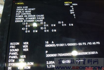

接着同时按住音量减和节目减不放,这时出现如下的工厂调试菜单。总共有两页。
进了工厂模式我们要调哪些呢? 我们看第一页,INCH SIZE项是40,这一项是屏幕大小,如果不是40,我们就要将它改回来。但你用遥控的上下方向键是调不到这一项的。这时,如下操作。

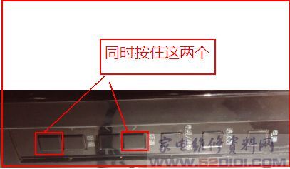

同时按住音量减和节目加,这INCH SIZE这一项变成黄色,,然后用数字键就可以更换屏的尺寸了,7是40寸的,其它的不记得了,你可以试一下。调好后断电。。但这时没完。要重新进入工厂模式,方法见前面。工厂调试菜单调至第二页,见下图。

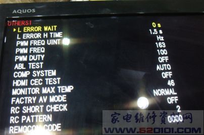

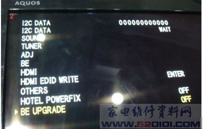

打开OTHERS的下拉菜单,见下图
将RC PATTERN项调为2,对应为BE VER ROM的版本为1。17A。这一项在第一页可以看到。如果是这之前的版本就选1。其它 项不要调。然后返回到第二页。

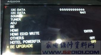

接下来调第一项。I2C DATA。用遥控器音量和节目键。第一次调成A00000001400按确认。第二次调成A00000001500按确认。第三次调成A000000016AA按确认。然后返回到第一页。

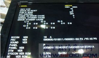

用方向键调到MODEL项。然后按住方向键的右键,不放手,这时屏幕会黑屏,接着出现如下的画面。
但左上角一定要显示A才行。如果显示的是X,M,H等都不行,要重调。一定要是A 才行。
到此调试基本完成。断电,再开机。机器不再保护,故障排除。

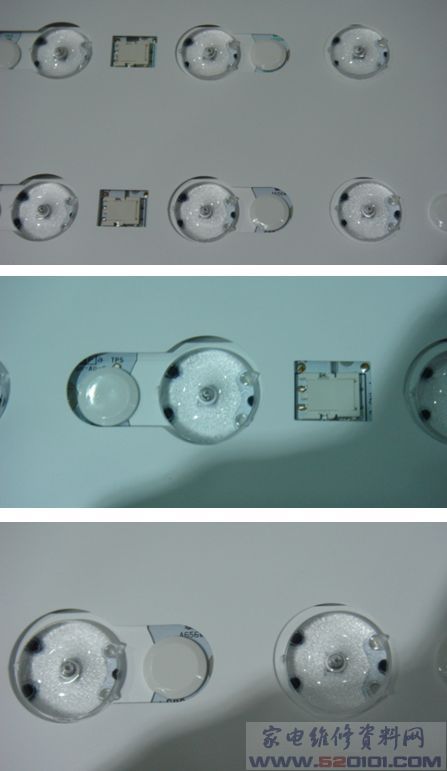

为了见识一下直下式LED是个什么样,特意拆开屏看了一下,原来就是这样。见下图。
