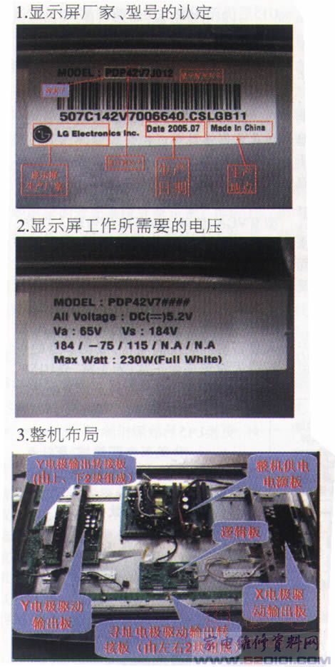

1.显示屏厂家、型号的认定
2.显示屏工作所需要的电压
3.整机布局

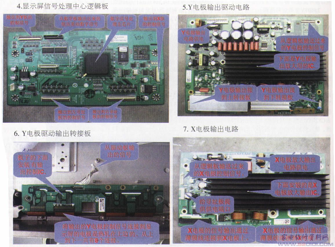

4.显示屏信号处理中心逻辑板
5.Y电极输出驱动电路
6.Y电极驱动输出转接板

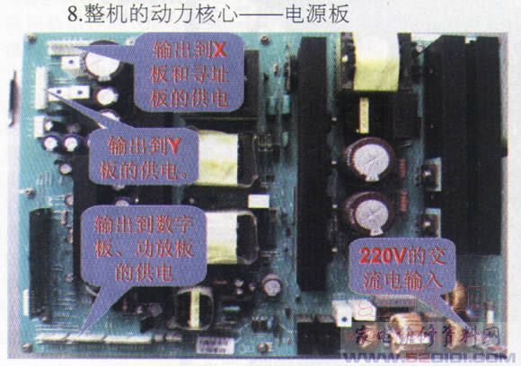

7.X电极输出电路

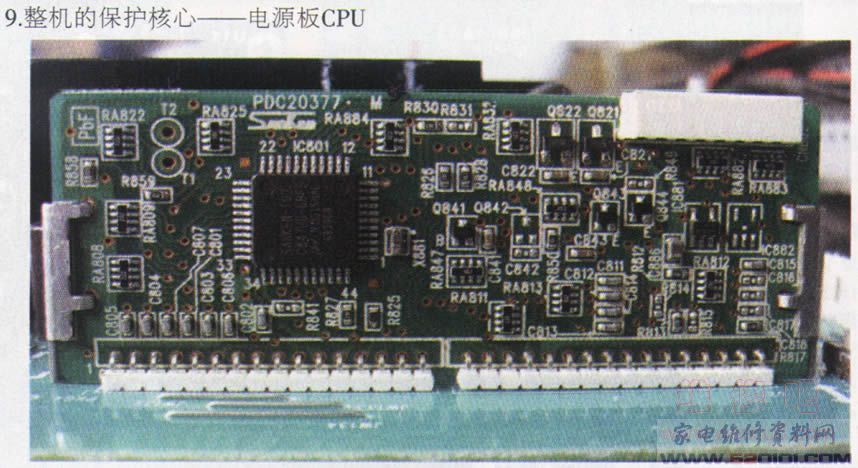

8.整机的动力核心——电源板
9.整机的保护核心——电源板CPU

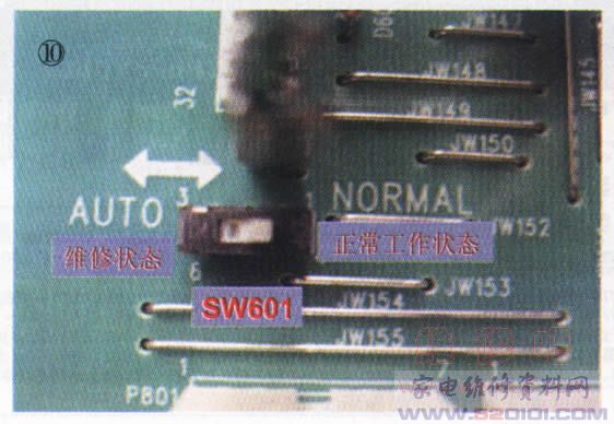

10.电源板单独维修的控制(见图10)

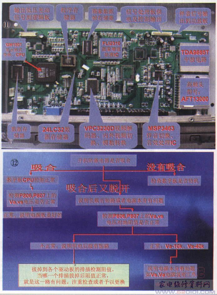

11.整机的信号处理中心——信号处理板(见图11)
12.三无、不开机故障检修思路(见图12)

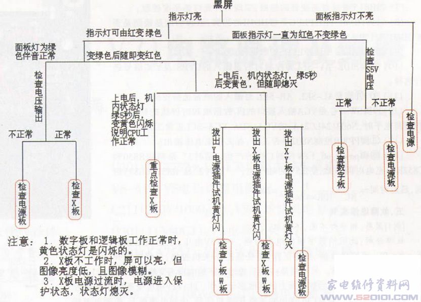

4.PDP4618黑屏故障检修流程图
5.伴音正常,屏幕不亮检修流程(见附图)。
6.当遇到伴音正常,屏幕是黑屏的时候,可以先把电源板上的SW601维修开关拨到AUTO(测试)状态,把到逻辑板的信号线拔掉,开机可以看到显示屏有灰暗的亮光,说明显示屏上的驱动电路都是好的,故障出存数字板上。如果在测试状态,屏幕上没有亮光,说明故障在显示屏驱动电路。大部分黑屏故障是出在Y驱动输出板上,只有更换该板。
在更换Y驱动板的同时,要检查Y驱动输出的转接板,已经发现有多台输出转接板损坏造成Y驱动板损坏的案例。在检修Y板时要先测量供电的保险管是否被烧掉。如果烧掉,就是板子上的功放输出IC短路造成的,只有更换Y板。如果保险管没有烧掉,则本着先易后难的原则,可以先把逻辑板更换一下,看是不是逻辑板造成的。
