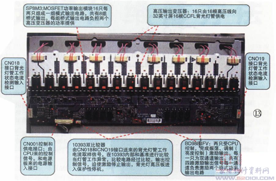

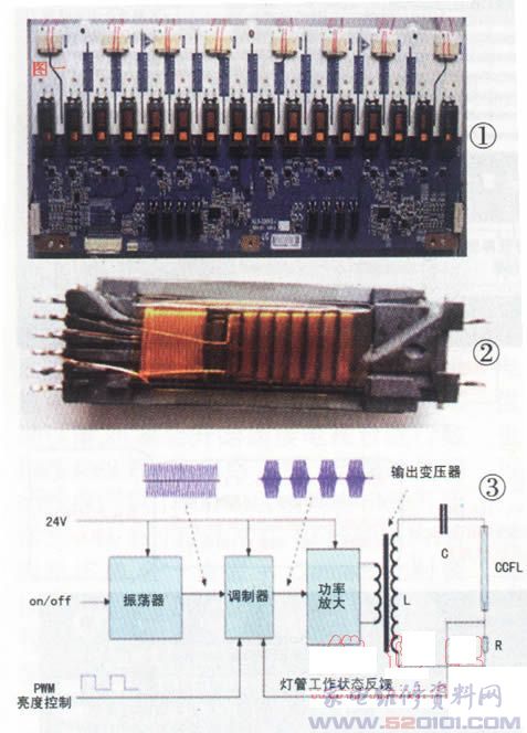

冷阴极液晶灯管要求高效率、长寿命,那么对其灯管的供电、激励部分要符合灯管的特性,供电电源必须是交流正弦波,频率为40Hz~60kHz左右,触发电压在1200V~1600V,维持电压约是触发电压的三分之一到二分之一(由灯管的长度和直径决定)。由于每一只灯管的电压/电流特性并不完全一样,灯管不能直接并联使用(串联应用虽然可以点亮,但由于特性的差异,会造成相串联的灯管亮度不同,会使得整个屏幕的亮度不均匀),所以在多灯管液晶屏中,每一只灯管均配有一只单独的高压变压器,图1是三星32英寸屏的背光灯高压驱动板,该屏有16只灯管,其驱动板上有16个高压输出变压器,图2是高压变压器,图3是三星32英寸液晶屏背光灯高压驱动电路的信号流程及简单框图。

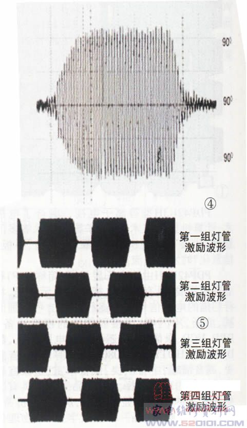

目前冷阴极液晶灯管的亮度控制均采用脉冲调光,具体方法是:用30-200Hz的低频PWM脉冲波(PWM脉冲波的宽度受控于CPU)对加在灯管上的连续振荡正弦波进行调制,使连续振荡波变成断续振荡波,从而达到控制亮度的目的,其波形如图4、图5所示。

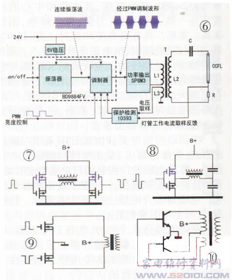

三星32英寸液晶屏有16根灯管,分为4组,每组4根灯管(24根灯管液晶屏的为每组6根灯管)。背光板原理图如图6所示。

在功率放大器中,目前各厂家生产的背光灯高压驱动电路均采用MOSFET组成的功率输出电路,电路形式有所不同,总的来说不外乎有以下四种形式:
1.全桥架构:全桥架构功率放大电路如图7所示,放大元件由4只MOSFET(两只N沟道及两只P沟道)组成,应用的供电电压范围宽(6V~24V),最适合在低电压的场合应用。适合低电压供电的设备,如笔记本电脑等。
2.半桥架构:半桥架构功率放大电路如图8所示,和全桥架构相比,节省了两只功率放大管(一只N沟道和一只P沟道的MOSFET)。在相同的输出功率和负载阻抗情况下,供电电压比全桥架构要提高一倍(电流为全桥架构的一半),用在供电电压较高的设备上(大于12V)。以上两种架构的功率输出电路中,每一个桥臂的放大元件是N沟道和P沟道MOSFET组成的串联推挽功率输出电路。
3.推挽架构:这种架构的功率放大电路如图9所示,只用两只廉价低导通电阻的N沟道MOSFET,使电路的效率更高(P沟道的MOSFET价格高、由于导通电阻大,电路的效率较低)。对于MOSFET的筛选要求也低,电路所用元件也少,有利于最大限度地降低成本。
该推挽架构对电源的稳定要求较高(如稳定的12V、24V供电的电路。
4.Royer架构(自激振荡):自激振荡器方式如图10所示,不需要激励控制电路,主要由两只功率管和变压器加反馈电路组成最简单的应用方式,主要用在不需要严格控制灯的频率和亮度的设计中。由于Royer架构是自激式设计,受元件参数偏差的影响,很难严格控制振荡频率和输出电压的稳定,而这两者都会直接影响到灯的亮度、使用寿命,并且无法对液晶屏进行亮度控制,一般应用在廉价的节能灯上。正因如此,Royer架构一般不被应用于液晶显示屏上,尽管它是本文所述四种架构中最简单、廉价的一种。

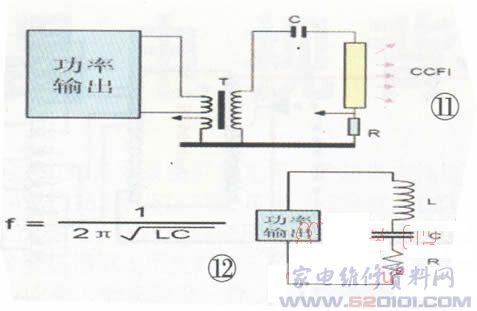

1.正弦波的转换:整个背光灯驱动电路可以把它看成是一个他激振荡器,作为一个振荡器输出什么波形,完全取决于振荡器的输出电路特性。输出电路如果是谐振电路,输出必然是正弦波。故只要把背光灯高压驱动输出电路做成一个谐振电路,就可以输出正弦波;如果谐振电路的谐振频率就是振荡器的振荡频率,那么该背光灯驱动电路就能做到最大限度地、高效地把能量传输给灯管。
2.输出电路的处理方式:在高压变压器的输出端(输入端也可以)和灯管连接处串联一只电容器C,如图11所示,电容器C和输出高压变压器输出端L及负载R(灯管)组成了一个低Q值的串联谐振电路,等效电路如图12所示。电感L和电容C串联成谐振电路,谐振时电流达到最大值,此最大电流即是流过灯管的电流。其谐振时达到最大值,也意味着功率输出的能量最大限度地输送给了灯管,由于灯管也是串联在电路中的一部分,便形成了串联谐振电路的电阻分量,所以该谐振电路是低Q值电路,即使是振荡频率略有偏差,也能保证能量的传输。
在维修中,电感L是比较容易损坏的元件,如有损坏,一定要用和原来参数接近的电感代换,否则其性能会大幅下降,甚至不能使用。
该屏内置灯管16只,灯管驱动电路板随屏配套。该灯管驱动电路由两块BD9884及8组全桥架构功率输出电路组成,功率输出采用SP8M3 MOSFET N沟道、P沟道模块。两只SP8M3模块及输出高压变压器组成一个桥式输出架构,变压器有初级绕组X、X接功率输出模块;次级高压绕组X、X接冷阴极荧光灯管,次级低压绕组X、X作为取样电压送往BD9884的电压检测部分。
BD9884有两路激励输出,26、27脚输出一路,23、24脚输出一路。每一路激励输出向两个全桥功率电路提供激励信号,每一组全桥功率输出向两个高压变压器输出驱动电压(点亮两只冷阴极荧光灯管);这样,每一块BD9884可以驱动8只灯管,两只BD9884共驱动16只灯管。

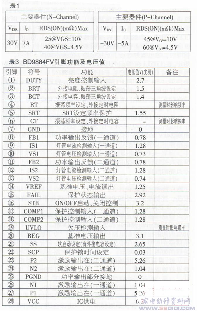

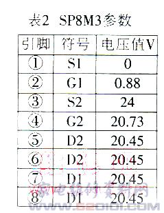

SP8M3是N沟道+P沟道组合功率放大MOSFET模块,是具有体积小、功率大、导通电阻小、对称性好、无需散热器的贴片元件。Vds为30V,ID最大达到7A(参数如表1、表2)。

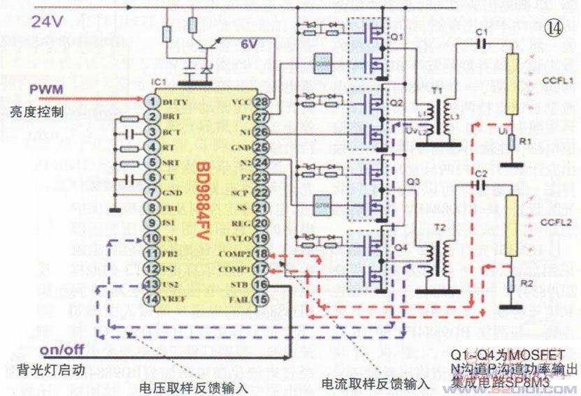

三星32英寸液晶屏采用了两块BD9884FV完成对16灯管背光灯的激励驱动,电路比较复杂,为了便于对三星32英寸液晶屏16灯管背光灯高压驱动电路的理解,先介绍图14所示的采用一块BD9884FV构成的两灯管驱动电路的基本方案。
BD9884FV是具有两通道输出的驱动集成电路,其引脚功能见表3。图14方案是两个通道分别点亮各自一只背光灯管的激励驱动原理图,两个通道均同时受16脚输入的on/off启动信号及①脚输入的PWM亮度控制信号的控制。由26脚、27脚输出第一通道激励信号,23脚、24脚输出第二通道激励信号。
1.第一通道高压激励驱动:BD9884FV的26脚、27脚输出激励信号,Q1、Q2、Tl、C1、CCFL1、R1组成第一通道激励驱动电路,18脚是该通道背光灯管工作状态取样反馈输入端,⑩脚是输出高压取样反馈输入端,起到输出电压异常和灯管,工作异常时即进入停止激励输出的保护作用。

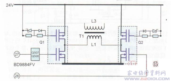

2.电路特点:Q1、Q2为SP8M3功率输出模块,组成了全桥架构功率输出模式,等效电路如图15所示(BD9884FV的设计支持半桥架构功率输出模式,在本电路中增加了Q507、Q508电路,使其具有支持全桥架构功率输出的功能),输出电路由T1、C1、CCFL1及R1组成一个低Q值串联谐振电路。
3.工作过程:在液晶电视开机后,24V电源即加于背光灯驱动电路板上,该电压直接加于Q1~Q4功率输出模块,并经过降压、稳压为6V后,加到BD9884FV的28脚作为VCC电压。此时CPU送来的开机on/off信号进入16脚,BD9884FV内部振荡器开始工作,产生100kHz方波信号送入调制器,并和CPU送来的经过BD9884FV①脚输入的PWM亮度控制信号进行调制、放大,由26脚、27脚输出激励信号,加到全桥架构功率输出电路Q1、Q2的两只N沟道MOS管的栅极(G1)上;从图15等效电路中可以看到,Q1、Q2中的四只MOS管组成了全桥架构的四个桥臂,由26脚、27脚输出激励信号,分别加到Q1和Q1功率模块的N沟道MOS管上,使其轮流导通。
放大后的激励信号则经过L1流通,经过T1升压后加到背光灯管并将其点亮;T1的L3、C1和CCFL1组成一个低Q值的串联谐振电路。谐振频率和激励振荡频率相同时,输出波形进行了正弦化的矫正;在CCFL1灯管点亮后,其T1的感抗和C1的容抗起到了灯管限流作用。R1为CCFL1灯管工作电流取样电阻,该电压反映了灯管的工作状态是否正常:当灯管工作异常时,灯管电流产生变化,在R1上产生的压降Ui也相应变化,该灯管工作电流取样电压Ui反馈到BD9884FV的18脚,控制振荡激励电路停止工作(在多灯管的液晶屏中,当某一只灯管出现故障或启动性能有差异时,即会出现屏不能启动点亮的故障)。
T1的L2为输出电压过压、欠压取样绕组,取样电压Uv反馈到振荡、控制集成电路BD9884FV的⑩脚,该取样电压uv的变化反映点亮灯管高压输出的正常与否。当电路出现故障引起该电压异常时,由⑩脚内部的比较控制电路控制振荡电路停止工作,高压变压器外形及接线图如图16、17所示。

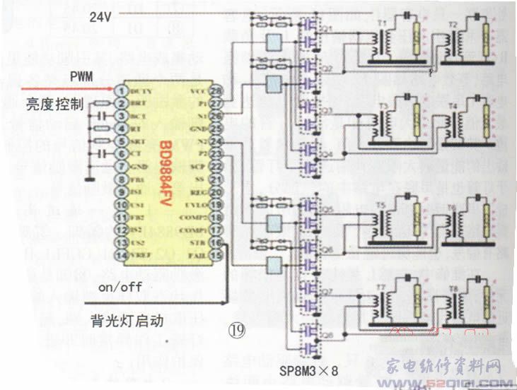

五、采用两块BD9884FV的16背光灯管驱动方案
三星32英寸液晶屏的高压驱动电路采用了两只BD9884FV,支持16只背光灯管,每只BD9884FV支持8只背光灯管,如图18所示。在图19中,可以看到BD9884FV的26、27脚输出通道同时激励两组全桥架构功率输出电路;其中,Q1、Q2为一组,Q3、Q4为一组,这两组的激励输入端并联后接于BD9884FV的26、27脚,一个BD9884FV输出激励通道支持两组功率输出电路。再看图中,由Q1、Q2组成的一路输出电路,在输出端连接两只高压输出变压器,并支持两只背光灯管,这样每一路通道即可以支持4只背光灯管,一块BD9884FV的两路通道即可以完成支持8只灯管。
16只背光灯管32英寸液晶屏采用如图18所示的方案,两块BD9884FV并联应用,采用一套控制信号控制,支持16只背光灯管点亮。在两块BD9884FV的16灯管支持方案中,要求两块BD9884FV的四通道输出激励信号的PWM调制脉冲,依次移相90°;这样四组灯管则达到轮流断电、供电,使亮度更均匀,干扰最小。为了达到此目的,两块BD9884FV的通讯连接移相控制在两块BD9884FV的②、③、④、⑤、⑥脚之间进行,使四通道输出的PWM调制信号的相位关系如图5所示。

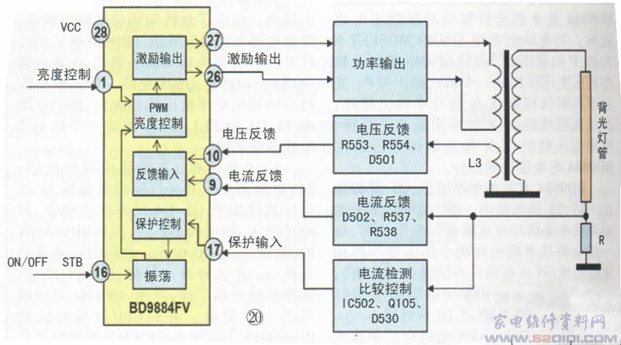

六、背光灯驱动保护电路工作原理
背光灯驱动电路向背光灯管供电,并点亮背光灯管;要求液晶屏整个屏幕亮度均匀、稳定。在实际应用中,由于电源、灯管特性、温度等原因的影响,会造成发光亮度不稳定。此时,要求背光灯高压驱动电路要有自动稳压、稳流功能;由于液晶屏是多灯管点亮,当某只背光灯管异常损坏或者性能不良时,该灯管不亮或亮度极低,液晶屏即出现亮度不均匀甚至出现暗区,这是不能允许的,此时要求背光灯高压驱动电路能进行保护性关机。
为了解决上述问题,在背光灯高压驱动电路上设置了自动检测输出电压、自动检测灯管电流,并稳定电压、电流的自动检测控制电路。当某只背光灯管异常损坏或者性能不良出现暗区时,有故障的灯管会无电流或电流极小,此时背光灯高压驱动电路设置检测控制电路,检测灯管异常电流,并控制整个背光灯高压驱动电路停止工作(黑屏),等待检修。
图20所示是该背光灯驱动电路的电压、电流稳定控制及自动检测保护电路的示意图。图中,高压变压器的L3是输出电压的取样绕组、电阻R是灯管电流取样电阻;L3的取样电压,经过电压反馈电路加到BD9884FV的电压反馈输入引脚⑩,R上的取样电压Ui(经D502、C1整流滤波,反映灯管工作电流大小),经过电流反馈电路加到BD9884FV的电流反馈输入引脚⑨脚,这两路反馈电压进入BD9884FV后,和①脚来的亮度工作PWM信号一起加到PWM亮度调制电路,完成亮度控制及亮度稳定的作用。
同时,R上的取样电压进入比较控制电路IC502和基准电压进行比较:当灯管衰老、损坏时,取样电压大幅变化,比较控制电路动作,输出控制电压进入BD9884FV的引脚17脚,使振荡器停止工作,整个电路停止工作。

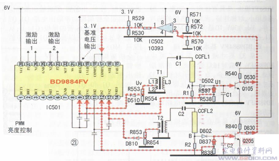

具体电路原理图如图21所示,下面以第一通道为例,详细介绍其工作原理。
(一)电压、电流反馈电路
1.电压反馈电路: T1的L2、R553、R554、D510、BD9884FV的⑩脚组成电压反馈电路。工作时,由于某些原因造成输出电压幅度变化不稳定时,L2输出的电压Uv也随之相应变化,该电压经过R553、R554分压取样后,经D510加到BD9884FV的⑩脚电压反馈控制输入端。
2.电流反馈电路:R1、D502、C1、R537、R538、BD9884FV的⑨脚组成电流反馈电路。当灯管在点亮后,由于温度变化等原因引起电流变化造成亮度不稳定时,变化的电流在取样电阻上的压降Ui也随之变化,经D502、C1整流滤波,该电压经过R537、R538分压取样后,经D502加到BD9884FV的⑨脚电流反馈输入端。
电压和电流反馈电路输入反馈信号后,进入BD9884FV内部的调制电路,和经由①脚送来的PWM亮度控制信号,在调制电路中共同作用完成亮度控制和对灯管的电压、电流稳定性控制。
(二)灯管电流异常保护控制电路
该电路由取样电路、基准比较电路及控制输出两部分组成。

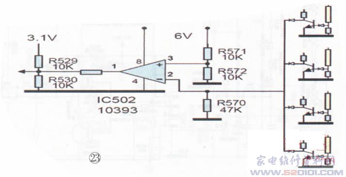

1.取样电路:由Q105、R540、D530组成,取样电压仍取自Ui。灯管工作正常时,ui流入Q105的基极,Q105的集电极电流Ic上升并饱和导通,集电极电压Uc下降约为零,此时D530截止。当灯管损坏或衰老,Ui很小甚全无电压时,Q105的集电极电流Ic下降到很小甚至无电流,则集电极电压Uc上升:当上升电压大于IC502的②脚电压时,D530导通,此电压经过D530加于基准比较电路IC502的输入引脚②脚上。

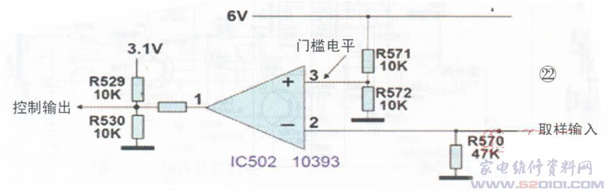

2.基准比较电路:电路采用了一块比较器集成电路IC502(10393),控制精度高,且控制门槛可调,等效电路如图22所示。IC502的③脚是基准电压输入端,③脚是电流取样电压输入端,①脚是控制信号输出端,R571、R572的分压比决定了基准电压的设置(门槛)大小。
3.比较器的工作条件:当③脚为高电平、②脚为低电平时,输出引脚①脚为高电平。当引脚③为低电平、引脚②为高电平时,输出引脚①为低电平。在正常工作时,由于取样电路送来的是低电平(电压小于1V),加于IC502的②脚,③脚的电压由R571、R572(10k)分压设置为3V,②脚电压小于③脚电压,此时①脚为高电平输出。在背光灯管损坏时,取样电路送来的是高电平(约6V),②脚电压大于③脚电压,此时①脚为低电平输出。
4.控制输出部分:IC501(BD9884FV)的17脚为保护控制输入端,连接受控于IC502的控制输出引脚①脚。BD9884FV正常工作时,17脚电压为1~1.5V(由R529、R530设定);当背光灯管出现故障时,IC502的①脚为低电平,把17脚的电压下拉为小于1V的低电平,经过IC501(BD9884FV)内部的控制,停止振荡及激励输出。由于大屏幕液晶屏是多灯管方式,所以在电路上每一个灯管均设一个取样电路,多个取样电路的输出端经过隔离二极管(D530、D830)接在一个基准比较电路的控制端(IC502的②脚)。多个灯管在工作时,只要有任意一个灯管工作异常,其升高的Uc即会通过隔离二极管加于基准比较电路上,保护电路即会动作,如图23所示。
