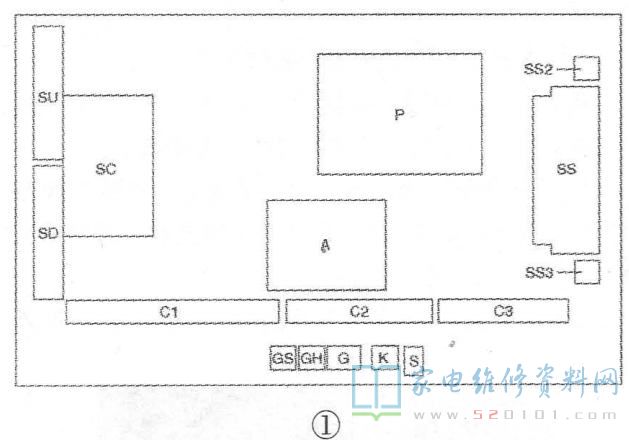

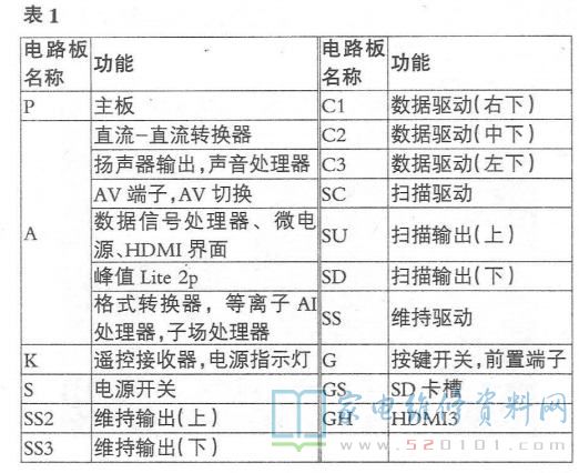

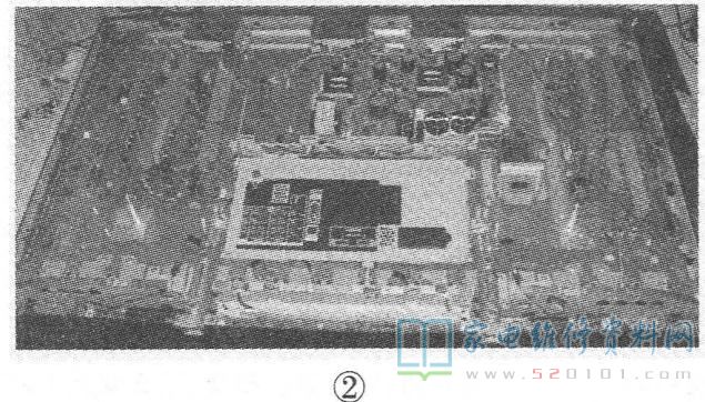

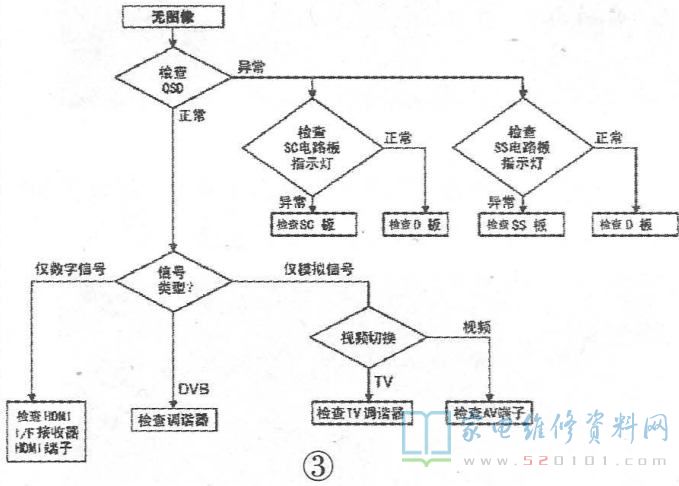

一台松下TH-50PV80C等离子电视通电开机,指示灯闪10次,屏幕无显示(本机已被厂家售后服务人员检查过)。整机处于保护状态,依照故障灯排查故障部位。整机原理框图见图1,实物图见图2,电路板名称与功能介绍见表1。故障检修流程见图3。

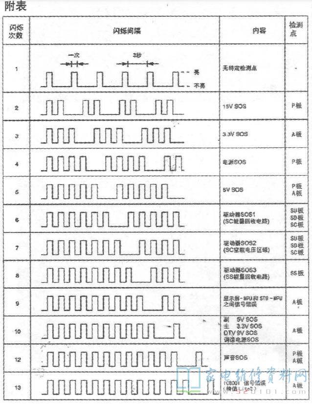

故障灯识别故障部位见图3中附表。

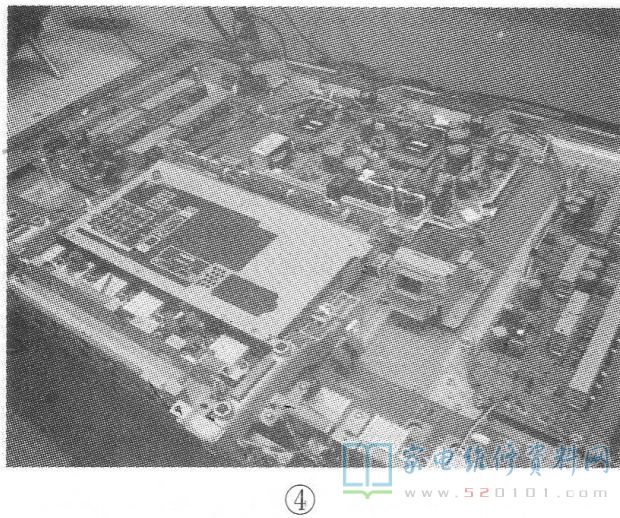

检修步骤:1.整机处于保护状态,依照指示灯快闪红灯10次识别到故障部位为A板(即主板)。需检测:5V SOS/3.3V SOS/9V SOS调谐电源SOS。见图4。

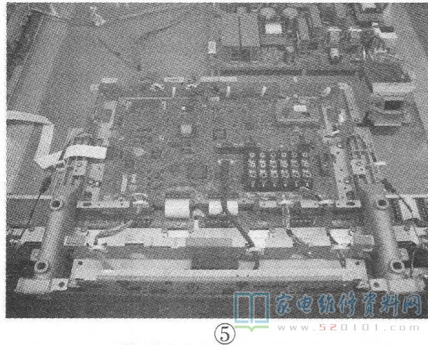

2.主板电路检查;万用表测试相关电压,通电开机时出现继电器吸合后弹开,处于保护状态。见图5。

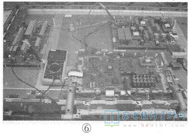

3.先确认除主板以外的其他部件是否完好,再设法进入自检状态。见图6。

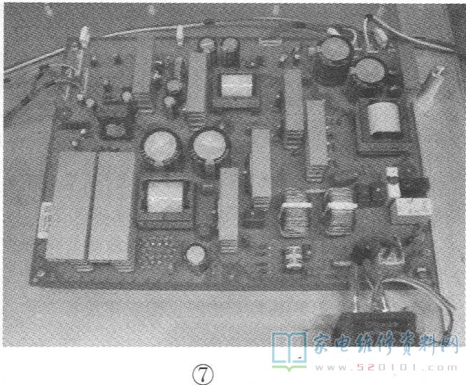

断开电源板至主板各连接线(见图7),将电源板中接口P12的⑧脚与①脚短路,将P25的⑨脚与①脚短路。
通电检测:VS=186V正常输出,P12那边有75V左右输出,屏幕有微弱的光亮显示,说明屏幕有光无图,电源板正常。

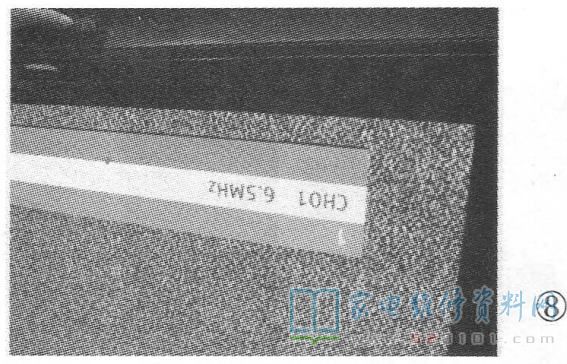

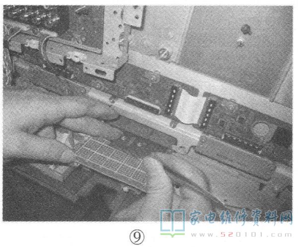

6.通电开机,屏幕显示图像,但右边显示虚带,见图8。
出现亮带故障是屏幕驱动模块或相关排线接触不良引起小心拆下模块排线,发现已氧化,用金属片划刮接触面,见图9。小心插回,通电开机,屏幕显示完整图像,故障排除。
