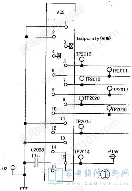

原因分析:1.电源板不工作,没有为主板提供STB5V电源电压;2.主板不良,主板内的微处理器没有供电,或微处理器电路异常不工作。
检修过程:1.打开后壳,通电后检测电源板电源输出插座P2的⑤脚,没有5V待机电源输出,确认故障在电源板。
2.把电源板从整机上拆下来,给电源板加上220V电源,让电源板单独工作,检测P2的⑤脚有5V待机电源输出,说明电源板是正常的。
3.把主板与电源板连接好,发现P2的⑤脚5V电源电压立即变为0V,这说明主板造成了电源板无输出电压,很可能主板内部有短路,造成电源板开关电源停振,各路输出电压下降为0V。
4.来自电源板的电源供电排线到.主板上的插座是A09,各脚功能见图1。A09的②脚是待机电源5V供电。

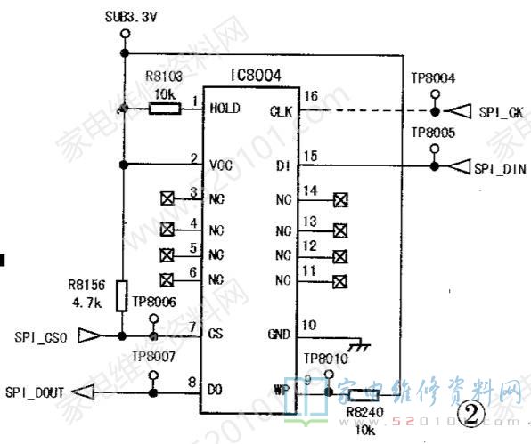

另有一台同型号液晶彩电,不开机,指示灯不亮。
原因分析:可能是主板微处理器电源供电不良或外接的程序存储器损坏。检修过程:不开机、灯不亮,可以确认是主板微处理器IC8001不工作。IC8001外接有程序存储器IC8004和用户数据存储器IC8007 ,IC8004、IC8007任一损坏,都会导致微处理器IC8001不工作。首先检测微处理器各供电电压正常,复位电路也正常;检测微处理器外接的存储器IC8004供电正常,怀疑是存储器内部数据损坏导致IC8001不工作,从而出现不开机故障。于是更换IC8004,故障排除。
