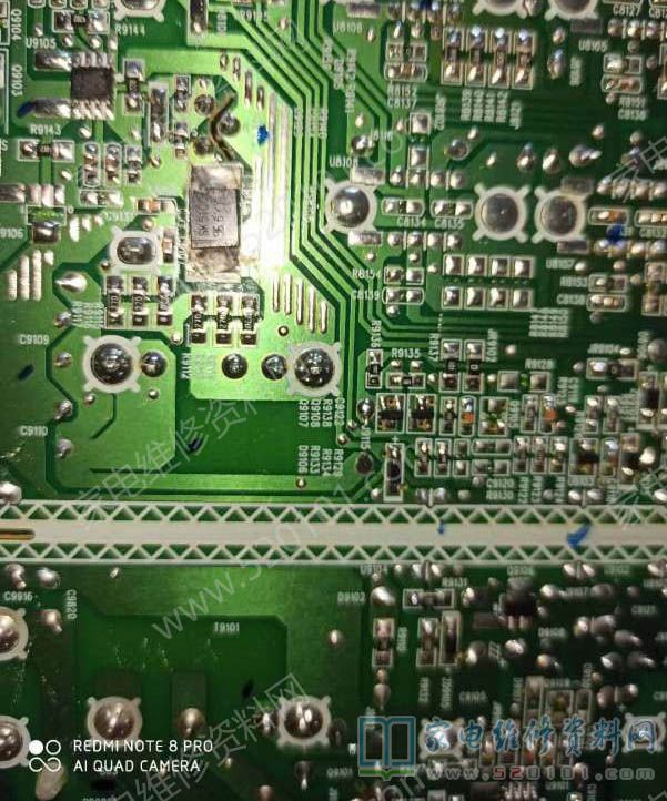

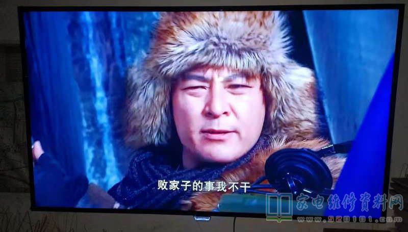

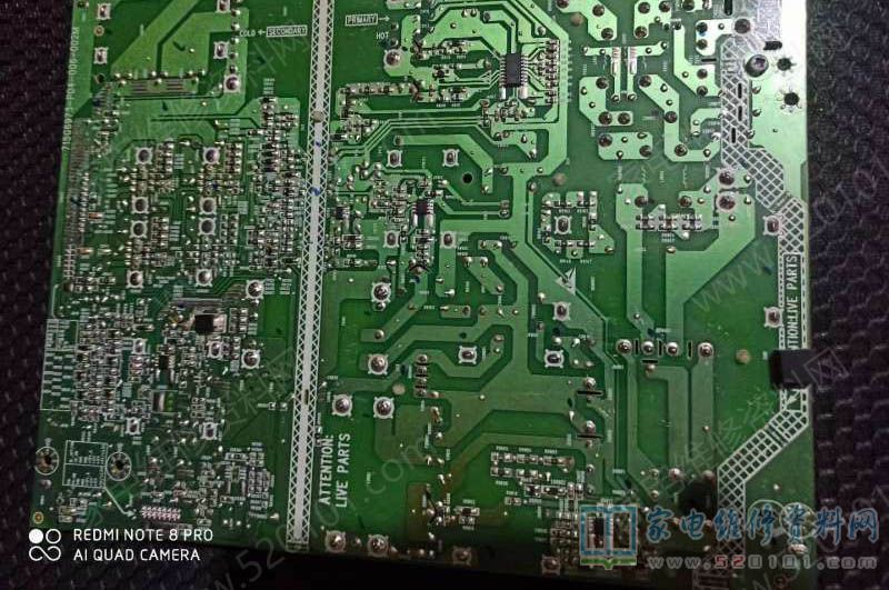

接修一台飞利浦55英寸液晶电视,故障表现为不通电,拆机检查次级二极管SK5100短路,更换后故障修复,试机正常,就一个二极管坏导致的。此故障为该机通病。
