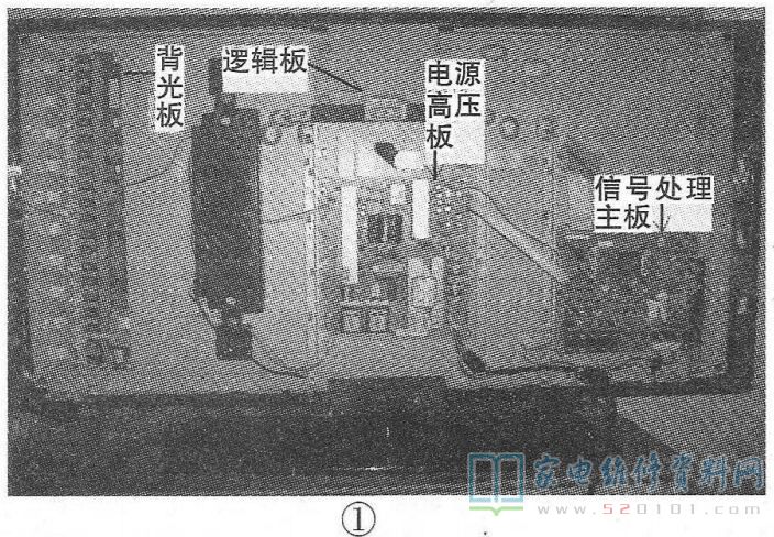

此机为三星40英寸液晶电视,分别由四块板组成:数字信号处理主板+主电源高压二合一电源板+屏幕驱动逻辑板+CCFL灯管背光板(见图1)。

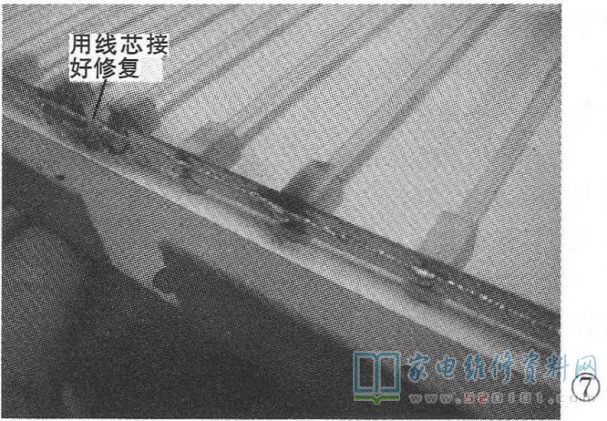

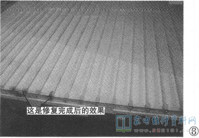

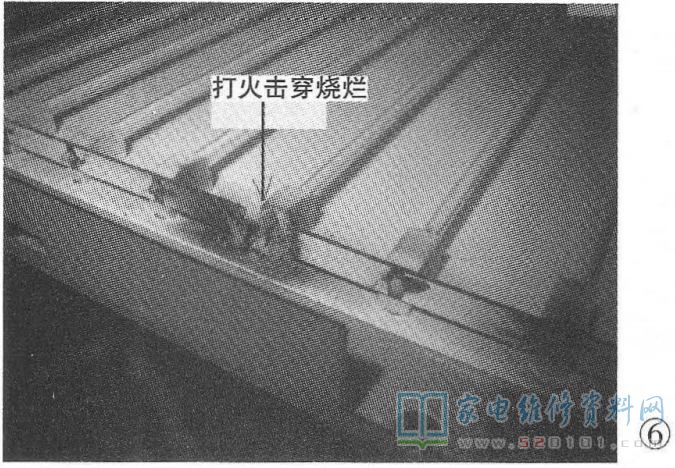

一时未找到故障原因,只好代换背光板和高压板,故障依旧,最后决定拆机检查灯管(拆机检查灯管的风险很大,需要将液晶屏拆下来,稍微失误就可能报废液晶屏),拆开机后结果发现:20只灯管的公共接地线中间部分已被高压打火烧断,将其用线接好修复故障排涂。
事后分析其原因,厂家生产时工艺存在问题,此处焊锡存在假焊现象,由于工作在高压状态,最初在轻微打火状态下不会影响其性能(所以厂家在生产测试时不会发现问题),到用户手里使用后,随着时间的推移,打火将电路板慢慢击穿烧烂直至故障出现。

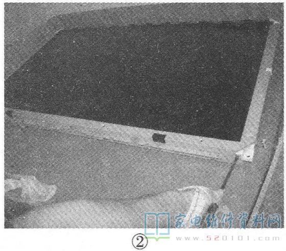

该电视主要是屏内部的灯管出现问题,首先把屏拆开,卸下屏的四角边框螺丝,见图2。

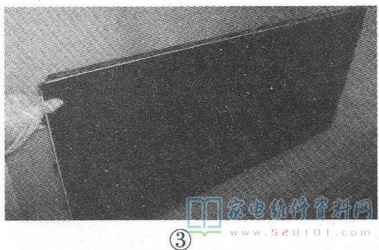

然后把边框拿下,把液晶面板和塑料托架一同取下,记住在取下的时候液晶面板和托架尽量不要分开,应一同取下以防液晶面板折断,见图3。

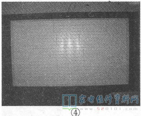

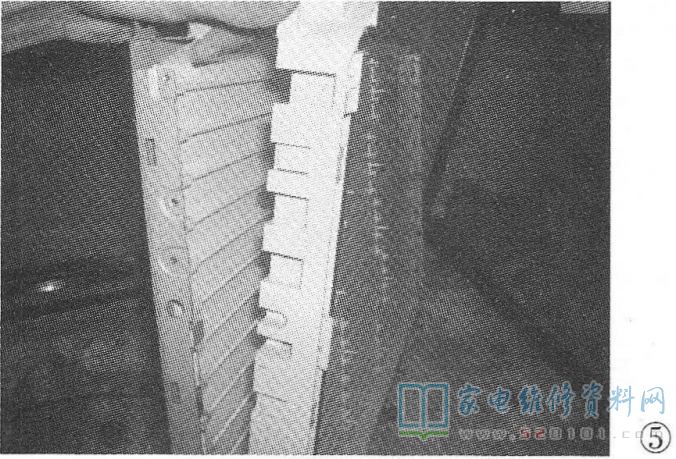

取下以后的内部全貌见图4。
分离出灯管,见图5。接着按图6~图8进行检查维修。
