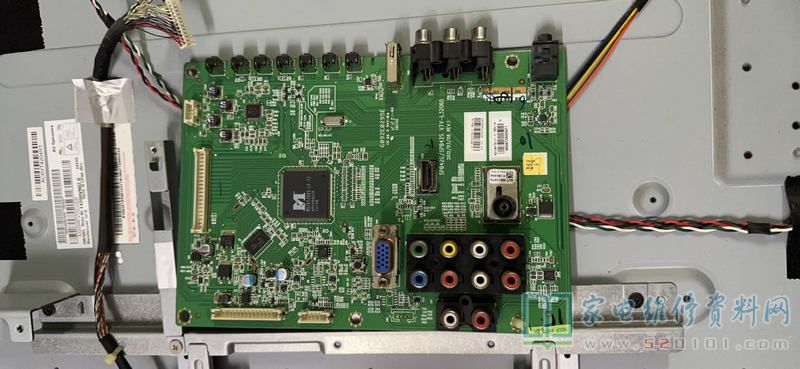

接修一台松下TH-L42U50C液晶电视,故障表现为开机三无,插上220V电源插头,面板待机灯不亮,按侧面板的电源开关,不开机,没有反应。该机设有控制220V市电的总开关,主板上有电源软开关(触摸按键),按下电源触摸键,电视机没有反应,不能开机。
电源板设有220V总开关的电视机,在插上220V电源插头后电源板就工作,输出5V电源给主板供电,主板上的微处理器因此工作,驱动面板指示灯发红光,告诉用户电视机待机状态正常。现在待机红灯不亮,有两个原因:一是电源板损坏,没有输出5V电源给主板供电;一是主板损坏微处理器没有工作,不能驱动面板指示灯亮。
为了判断故障在电源板,还是在主板,可以测量电源板是否给主板供给了5V电源。如果给主板有5V供电,则说明电源板正常,故障在主板;否则,说明故障在电源板。
打开后壳,插上220V电源,电源板插座P802的10、11脚是给主板提供5V电源的,测量该脚有5V供电,这说明电源板是好的。主板到面板上遥控接收板的插座是CN4,其⑥脚是主板给遥控接收板5V供电的,如果该脚没有5V,说明主板内的5V电源电路损坏。实测5V正常,说明主板内的5V电源电路正常,但不能说明主板内微处理器正常。面板LED指示灯共有两个,一个是绿色的,另一个是红色的。这两个LED指示灯制作在一个管芯内,分成3个引脚:-是红、绿指示灯负极的公共引出脚,就是cN4的①脚;②脚是绿发光管的正极引出脚,③脚是红发光管的正极引出脚。
测量CN4的①~③脚电压,如果分别是低、高、低电平,则说明主板是好的;否则,说明主板是坏的。经实测,CN4的①~③脚电压全是低电平,判断主板损坏。于是更换主板,机器修复。
