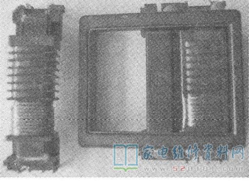

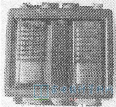

另外,换下来的线圈不要扔掉,这种结构的高压线圈是绕在中间两个磁条上,磁条再用胶固定在外面口字形的磁芯上,用电烙铁慢慢烫掉粘胶,线圈可以单独取下,好的一个可以备用,如图1、图2所示。
