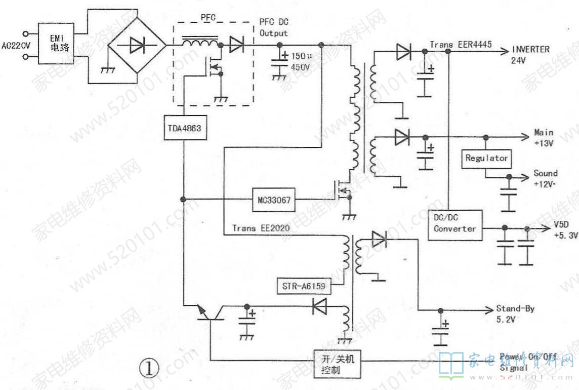

接修一台三星LA32S81B液晶电视,板号BN44-00155A,指示灯闪烁,不开机。测副电源电压正常,380V电压只有300V,受以前CRT彩电维修的影响,以为没接到开机信号(摘板维修),300V为正常电压,要等收到开机信号PFC才会工作,300V变成380V,所以测各场效应管及电源次级均没发现明显短路。网上也没找到相关电路图,只有一个电路框图(见图1)。

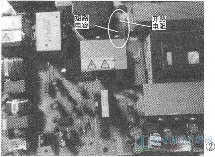

根据框图代换TDA4683G和MC33067P,无果。开始扫荡式搜索,发现一只0.2Ω保险电阻呈开路状态(见图2),拆下观察,没发现炸裂痕迹,测该电阻两端对地电阻,没有短路,果断换上正常电阻,通电试机,只听见“啪”一声,发现刚换上去的电阻又损坏,且有明显炸裂痕迹,有焦煳味。
拆下PFC的场效应管测量,正常,感到很是奇怪,明明没有短路,怎么会屡次烧保险电阻?仔细闻焦煳味的出处,终于发现,焦煳味就出自炸裂电阻旁的一个222/2kV的瓷片电容。由于这个电容脚部被白色的胶水封住,再加上不通电时测试不出短路,所以一直没被测到或看到。将瓷片电容和电阻-起换掉,通电后测380V正常,用导线直接将副电源5V和POW ON短接,+13V和+24V也正常。装机测试机器恢复正常,交还用户。
