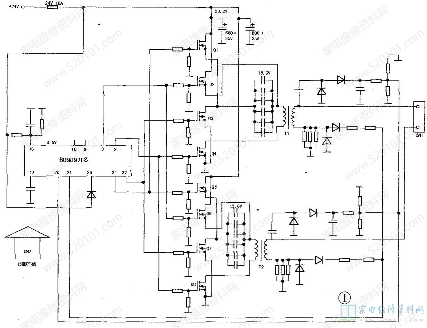

背光灯主板结构如图1所示。将两只680uF/35V电解电容拆下,发现其顶部微有凸起,测两只电容已无容量,再测电容所在“+/-”两端阻值仍为0Ω,顺“+”线查到BD9897FS的对地阻值为0Ω,24V至26脚有一只二极管,将此二极管焊下,测其两边对地阻值仍为0Ω,看来BD9897FS已坏,而且后边可能还有坏件。依次查找,发现Q1 ~Q7(FDD8447L)对地击穿(测一边4只FDD8447L,N沟遒场效应管,其S、D之间用数字表二极管挡测,红笔接S、黑笔接D,数字表显示0.514,其余状态下测均为无穷大,为正常管子,否则为烧坏件),而副板上所有元件均完好。两相比较:主、副板结构样但分别装在52英寸液晶屏的两侧,主板烧坏原因看来是外散热不良造成的。该机长期放置在右边靠墙脚处,散热条件相对左边较差,长时间发热使两只680uF/35V电解电容失效,这是该机主背光板坏的主要根源。再加上23.2V电压又没有稳压器件,畋天长,散热不良导致背光灯主板器件烧坏。
