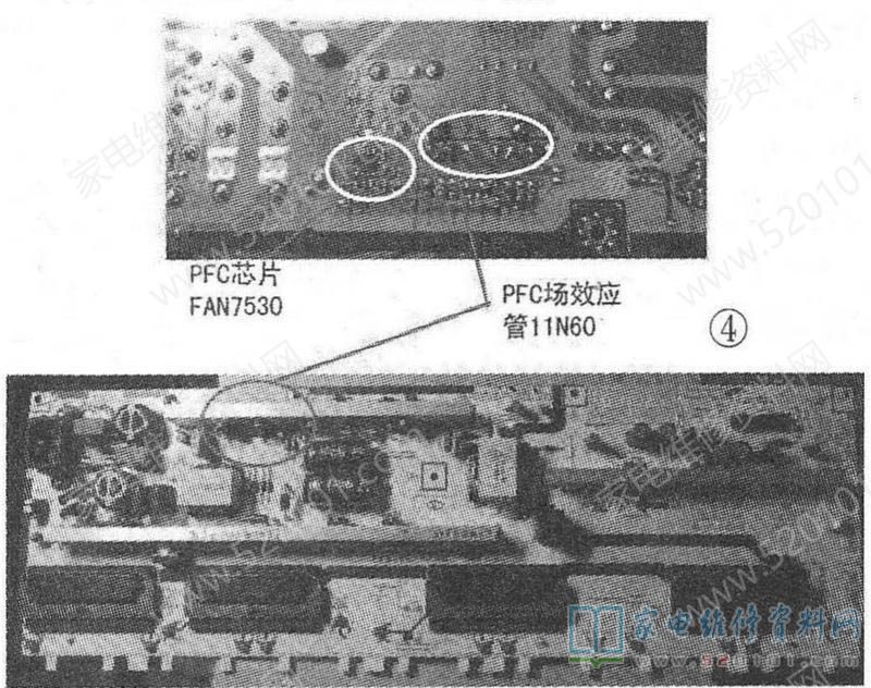

接修一台三星LA40B530P7R液晶电视,板号BN44-00264A,指示灯不亮,三无。上门拆机,测6.3A保险丝烧毁,客户坚决要求直接换保险丝,对其解释说保险丝烧毁后级极有可能有大功率零件短路,客户就是不听,只好照办。换了一只5A保险丝,通电,只见火光一闪,这下客户无话可说,同意拆板回店维修。回店细查,发现PFC电路的两只场效应管11N60均短路。和BN46-00265A维修的案例相比,虽然电源高压一体板板号不同,但这部分电路所用芯片和功率管相同,都是FAN7530和11N60,购得两只FAN7530和四只11N60将此板和以前换下来板子的坏件一起换掉,两块板子都得以恢复。相关实物见图1。
