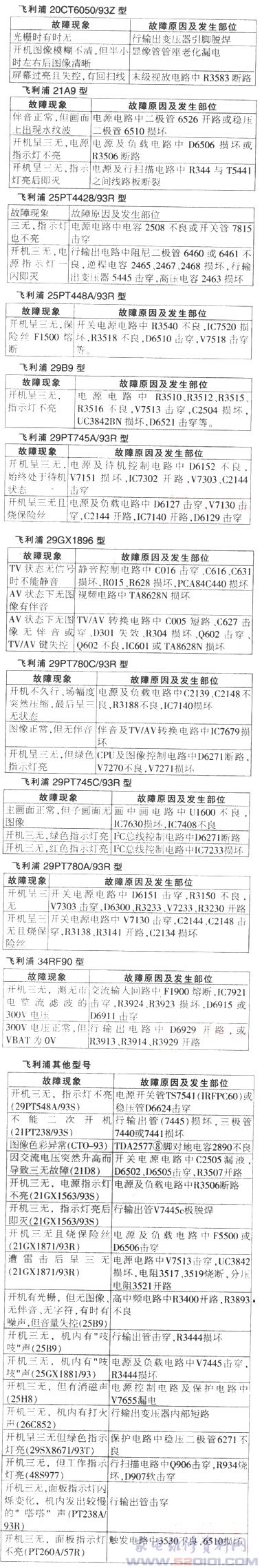

飞利浦CRT彩电故障检修经验汇总
2014-12-09
作者:中华维修整理
2129
故障汇总包括以下机型:
飞利浦20CT6050/93Z型
飞利浦21A9型
飞利浦25PT4428/93R型
飞利浦25PT448A/93R型
飞利浦2989型
飞利浦29PT745A/93R型
飞利浦29GX1896型
飞利浦29PT780C/93R型
飞利浦29PT745C/93R型
飞利浦29PT780A/93R型
飞利浦34RF90型
