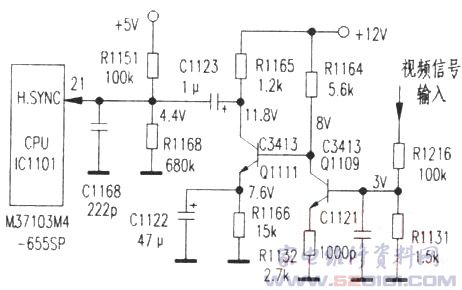

一台日立C21D8A彩电,接收TV信号时呈蓝屏,在AV端输入信号试机,还是呈蓝屏无图像。首先查CPU有无行同步信号输入,该CPU型号为M37103M4-655SP,资料难找,询问用户又无图纸,经实测绘出的相关电路图如附图所示。用示波器检查CPU 21脚行同步信号波形严重畸变,且该脚电压仅为2V。将图示相关元件逐一检查,发现C1122容量不足20uF。用47uF/16V电容更换后,故障排除。
