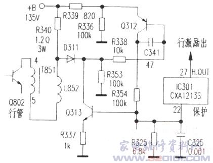

由于没有该机图纸,根据CXA1213S的引脚资料和实物绘出了相关的电路图(见附图)。机器正常工作时测Ic301(CXA1213s)22脚的电压为0.8v,然后随着时间的进行,电压会慢慢上升,当升高到4.5V时即自动关机。
附图中R340为行扫描过流保护电路中检测电阻,Q312、Q313为过流保护控制管。在正常情况下Q312截止,Q313也截止,Ic301 22脚电压为0V,IC301内部的保护电路不动作,IC301 27脚输出行激励脉冲正常工作。当R340变质使其阻值增大后,其两端压降随之增高,致使Q312导通,Q313也导通,随着Q312 b极电压降低,导通程度不断加深。使IC301 22脚出现高电平,内部保护电路动作,27脚无行激励脉冲输出而自动关机。
经检测,R340由1.2Ω增大到2.3Ω,将其更换后故障排除。
