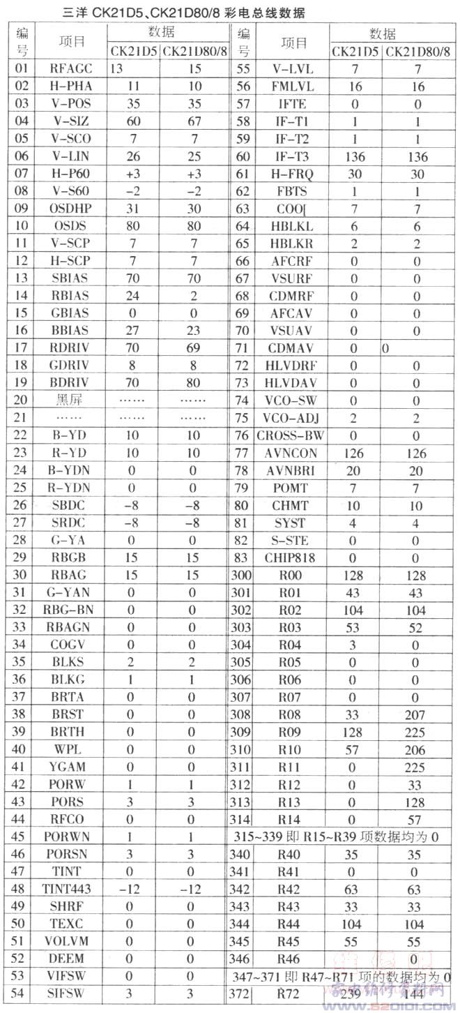

该类机采用I2C总线控制,其CPU为LC863432,E2PROM为24C16B/F。出现上述故障的原因通常是由于E2PROM损坏,需更换。原厂存储器市面上难购买,但可以用易购的24C08或24C16空白存储器代换,其方法如下:
(1)用空白存储器更换原机的存储器:
(2)开机,此时为黑屏,调加速极电压至微光:
(3)进入总线:按住面板菜单键不放,同时按下遥控器上的“1”键,屏幕下方出现“01 RFAGC 13”字符,按时间键为下翻,按静音键为上翻;
(4)数据调整:按附表中的数据用音量“+”、“-”键逐项调整:
(5)遥控关机退出总线并保存数据:
(6)开机,电视机恢复正常。
