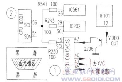

从光栅失真现象分析,先检查行场扫描电路,但末见异常;从TV及AV状态均无图无声故障分析,放障范围应在TV/AV转换处理电路。用示波器检测IF101 12脚,有VIDEO信号输出。见图2,此信号经射随器Q206输出到TV/AV转换处理电路IC201(CXA1545AS) 47脚,再由40、43、45脚输出。测47脚视频信号输入端有正常信号,测40、43、45脚无输出信号,世直流电压符合标称值,测44脚9V电源电压也正常。考虑到本机为I2C总线控制机芯,应进一步检查IC201 19脚时钟线和20脚数据线控制端及与CPU的工作状态正常与否。查lC201 20脚SDA数据线端口直流电压为4.6V与标称值相符,测19脚SCL时钟线端口直流电压仅为1.2V,正常时应为4.6V。从电原理图上看,CPU IC001 56脚SCL时钟线端口与IC201 19脚、IC202 29脚及Ic561 26脚之间分别接有R230、R243和R541(均为100Ω)电,但在路测CPU 56脚与IC201 19脚、Ic202 29脚、IC561 26脚之间的电阻值均呈开路状态。这说明SCL时钟线系统存在开路状态。经检查,本机主电路板为双面印刷铜箔电路,电路细长而曲折,下易查出开路点。试用导线将R230、R243之交点就近与IC001 56脚短接后试机,光栅恢复为正常的16:9状态,将16:9状态调整为4:3状态后,接入天线信号图像恢复正常,但伴音噪声很大。经观察分析,是伴音制式不为D/K状态所致。按本机MANUAL键,在显示伴音制式时按TV SYSTEM键,调整为D/K状态,再按自动搜索键后,所有节目图像及伴音恢复正常。
