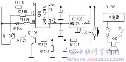

经仔细研究该图纸,终于发现了故障的“秘密”所在,即该机设有开机电源初始化控制电路,如附图所示。其控制原理为:在电源总开关S801上设有一个与之联动的微动开关,此处暂称之为S801-2。每次用总电源开关进行开机时,都会使微动开关S801-2瞬间接通一次,+5V电压经R1124限流、C1108滤波和R1122、R1123分压送至Q1105 b极,使Q1105、Q1104相继瞬间导通,CPU 18脚输出的负脉冲信号送至16、19脚,CPU将EAROM中的电源控制码初始化为“ON”状态,即直接一次开机。如果在正常收看中遥控关机,则CPU把EAROM中的电源控制码自动改写为“OFF”即待机状态,而且下次不能直接一次开机。又因为此CPU的特点是在下次开机时优先执行上次关机时的电源控制码,所以必须在关机时对“OFF”码进行擦除并改写为“ON”,以确保下次直接开机。擦除与改写的任务同样由本电路完成。在关机时电源总开关按下,S801-2又一次瞬间接通,Q1105、Q1104相继瞬间导通,CPU 18脚输出的负脉冲信号送至16、19脚,EAROM中的电源控制码又一次初始化为“ON”状态,并将这一控制码保存下来,下一次按下电源总开关便可直接开机了。
根据对上述原理的分析,在开机时与关机时测量Q1105 b极电压,都是瞬间电压不到0.1v,检查S801—2至Q1105 b极之间各元件,发现c1108(10uF/16V)严重漏电,更换一只同型号电容后故障排除。
