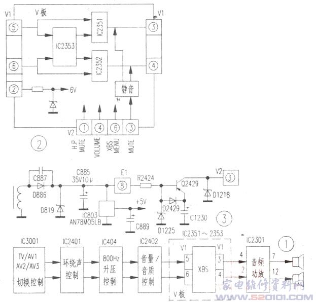

该故障为左、右两声道同时发生,考虑到两只扬声器同时出现相同故障的概率较小,故先不考虑扬声器方面的原因。该机伴音电路牵涉范围较广,从伴音中放、伴音制式转换、鉴频到音频处理、功放等电路都有可能引起伴音失真的故障。为缩小故障检查范围,从AV输入端输入影音信号,故障依旧。据此将故障范围定位在音频通道部分。该机音频通道包括TV/AV1/AV2/AV3切换电路、坏绕声处理电路、伴音模拟量控制电路、超低音(XBS)电路、音频功率放大电路等(见图1)。
测量伴音功放IC2301(TA8200AH)各引脚电压基本正常,用示波器观察IC2301 L、R音颁输出端⑦、12脚的信号波形,发现伴音信号中混有频率较高的杂波信号,且输出信号波形正、负半周严重不对称。改测IC2301输入端②、④脚,其信号波形与输出端基本相同,只是幅度较小。通过以上检查,可基本排除功放电路故障的可能性。
功放电路IC22301的输入信号来自V板连接端子V1的③、④脚,测该两脚的信号波形同样不正常。而测量V板L、R信号输入端V1⑤、⑥脚信号波形却是正常的。测量结果似乎表明故障在V板上。
该机的V板是一块超低音(XBS)处理电路,由三块双通道运算放大电路(IC2351~IC2353)及控制电路组成(参见图2)。其中IC2351和IC2352(均为BA15218N)分别各自担任L、R两路主、副(超低音)伴音信号的放大和混合任务,而其中的副信号则是经过IC2353(MB3110A)的平衡控制和幅度控制后才送往IC2351和IC2352的。三块IC的供电,均由V板的连接端子V1②脚输入的12V电压经电阻降压、稳压管再稳压成6V电压后供给。查V1②脚12V电压正常。因此分析,假如此故障确由V板产生,则可能由其供电电路或IC2353所引起(因IC2351和IC2352同时出现同样故障的概率较小)。
V板是一块独立的电路板,竖立在主板之一的E板上,其安装位置不便带电进行测量。为避免检修走弯路,在准备拆下V板之前又仔细分析了V板各连接端子的功能,发现除了基本的信号输入、输出及电路、地之外,还有V2端子的①脚为耳机静音功能(用耳机收听时利用耳机插孔中的联动开关关闭伴音中的低音提升功能),④脚为关机静音控制,④脚为超低音音量控制(与来自CPU的音量控制电平连接,使得低音的提升量与音量大小联系起来,实现等响度控制),⑥脚为音响模式控制(CPU输出相应的音响模式控制电压,通过控制该脚高低电平的变化实现“标准”、“音乐”及“演讲”三种伴音模式的选择控制)。
经对V2端各脚直流电压进行测量,发现其中③脚有0.78V电压(正常工作时该脚电压应为0V),示波器测量时竟然有0.8Vp—p的干扰信号存在。试用摄子将该脚对地短路,故障消失。由此证明,故障原因系因该端引入的干扰信号破坏了V板的正常工作,V板本身其实不存在故障。
V2③脚与关机静音电路连接,该部分电路见图3所示,其工作原理为:正常工作时,由副开关电源经E1⑧端子送来8.5V直流电压,经R2424限流、D1225稳压后,为Q2429的b极提供约7.3V电压,该电压同时经D2429对C1230充电,此时Q2429的b极电压稍高于e极,Q2429处于截止状态。当使用电视机上的开关切断交流电原时,副开关电源也停止工作,E1⑧端子8.5v电压消失,C1230上的电压经Q2429e、b极放电,Q2429导通,C1230正极处的电压加到V2③端,该电压使设于V板上的静音控制三极管导通,从而切断了V1③、④脚的伴音信号输出,避免了关机瞬间出现的噪声。
测量Q2429 b极有近1.5Vp-p的干扰信号,再测R2424左端干扰信号幅度高达8Vp—p。R2424左端经E1⑧脚连至副开关电源的输出端,几乎所有开关电源的直流电压输出都少不了整流滤波电路,正常时由于直流电压输出端滤波电容的存在,所以不应有干扰信号存在。莫非副开关电源输出滤波电容失效?测E1⑧端直流电压亦只有5.5V左右。拆下副电源滤波电容C885(10uF/35V)测量已无容量。更换后故障排除。此时该处电压上升至正常值(实测8.3V)。
此故障的根源在副开关电路输出滤波电路,而故障现象却出现在伴音当中,由于副电凉的输出电压经过了IC803(AN78M05LB)的再稳压及C889的滤波,所以C885虽已失效,但并未影响IC803的5v输出电压,因此CPU的正常工作未受影响。
