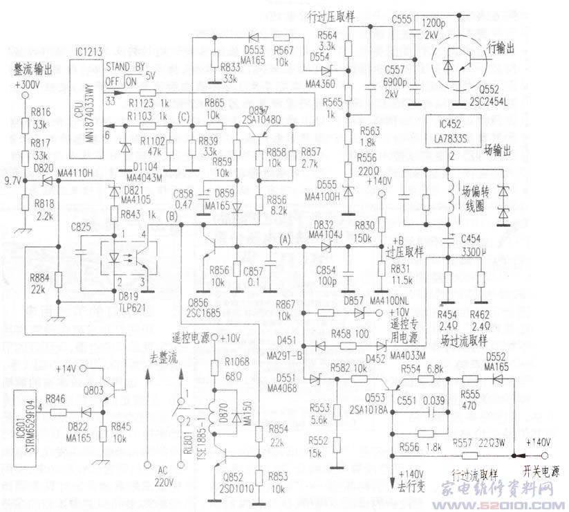

+300V过压保护原理:当300V整流输出由于其他原因异常升高时,使取样电阻R818上压降升高,超过D820的反向击穿电压后使其反向击穿而迅速导通,Q803导通其e极输出的高电位经D822、R846加至IC801的④脚,迫使开关电源停振;同时,D821的导通使D819③、④脚导通,将图中B点电位拉低为0V,Q857导通,C点电位上升,强迫CPU转入待机保护状态。
+140V过压保护原理:正常情况下,R831上分压值约10V左右,D832截止,保护电路不起作用。若140V异常升高,将使R831上电压上升,当电压达到D832的反向击穿值时迅速导通,使A点电压上升→Q856饱和导通→B点电位下降→促使Q857导通→使C点电位上升→CPU⑥脚电位上升而关闭33脚的输出。同时Q857c极的高电位经R859、D859加至Q856 b极形成自锁,维持Q856、Q857饱和导通(即B点低电位),使Q852断电,继电器RL801释放使丰机断电进入保护状态。
+10V过压保护原理:当遥控专用10V电原输出异常升高时,D857反向击穿,使A点电位↑→B点电位↓→C点电位↑→CPU进入待机保护状态。
行输出过流保护原理:当行输出级过流时,过流取样电阻R557上的压降将使Q553正偏而导通,其c极输出的高电压使D551击穿导通,使A点电位↑→B点电位↓→C点电位↑→CPU进入待机保护状态。
高压超压保护原理:当超高压异常升高时(即行输出管Q552c极夏峰脉冲升高),将使D554眨向击穿,该脉冲经D553整流后输出高电位,使图中c点电位↑→CPU进入待机保护状态。
场输出过流保护原理:当场输出幅度过大或C454出现短路时,在过流取样电阻R454、R462上将出现高电压并使D452反向击穿,图中A点电位↑→B点电位↓→C点电位↑→CPU进入待机保护状态。
从上述分折可见,无论何种原因造成300V、140V、10V电压异常和行高压过压或行、场输出级过流现象,都会使图中A点出现0.7V的高电位,从而使Q856正偏饱和导通,图中B点电位下降为0V,促使Q857导通,其c极输出高电位加到CPU的⑥脚实施保护性关机,33脚电位下降为0V;同时Q857c极的高电位经R859、D859加至Q856b极保持B点电位为0V(锁定状态),使Q852截止,继电器RL801释放,整机断电(除遥控专用10V电源外)处于待机保护状态,此时二次开机无效。可见图中A、B、C点电位的变化反映了保护电路的工作状态,只要通过监测上述三点的电位,就能较快地判断出故障部位。下举两例,供参考。
[例1]接通电源后,面板上红色指示灯亮,用遥控器二次开机无效,也听不到机内继电器有吸合声。
这是典型的保护电路进入保护状态的现象。首先检测图中A点电位,为0V低电位,故排除了10V、140V有过压及行场有过流的故障,再测B点电位约为0.1V,C点电位为2.2V,证实了保护电路已动作。测得D820正极电位为0V,说明也不是因300V过压引起的保护。那么引起B点电位下降的原因就只有两个:一是D819③、④脚间短路,二是Q856的c、e极间击穿损坏。分别拆下上述两元件检查,发现Q856的c、e极短路。更换Q856后故障排除。
【例2】接通电源后,面板上红色指示灯亮,用遥控器二次开机无效。但可听到机内继电器有吸合和释放动作的“滴嗒”声,同时面板红色指示灯瞬间变绿后又恢复为红色。
测得图中A点电位为0.7V,B点电位为0V,C点电位为2.2V,证实保护电路已动作。引起A点电位上升的原因有:10V、140V过压或行场输出级过流。采用电路分割法,分别断开D832、D857、D451、D551检查A点电位的变化情况,当断开D832时A点电位下降为0V,说明保护是由140V过压或保护电路元件变值引起的。分别拆下D832、R831、R830进行检查,发现R831的阻值已由11.5k增夫为26k,更换R831后该机恢复正常。
