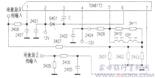

经实验,通过改动STV9379 ③脚外围电路也能代换STV9379FA,只要将STV9379FA③脚电源供电断开,改成自举升压供电(在③、⑥脚间增加一只电容)。笔者用与STV9379能直接代换且价廉的TDA8172,在飞利浦29PT4423/93R彩电上成功代换了STV9379FA(本地无STV9379FA出售,STV9379售价20元,TDA8172售价6元)。方法是:去掉原STV9379FA③脚电源供电端整流二极管6487、滤波元件、限流电阻3488及跨接线9401,去掉③脚上电容2487(100uF/50V),去掉③、⑤脚间二极管6403,在③、⑥脚间原预留位置上增加一只100uF/35V(或220uF/35V)电容(正极接⑥脚,负极接③脚),换上TDA8172。长时间通电试机,电视机工作正常。原机无电路图,改后的实绘电路如附图。
