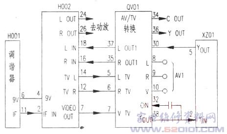

该方法重在实用,去掉了无实用价值的伴音制式转换电路,保留组件中的音量及音色控制。下面简要分析有关部分的信号流程,见附图。调谐器H001输出的图像中频信号送到H002②脚,经H002内部电路放大处理后得到的视频信号从H002⑦脚输出,送至AV/TV转换IC QV01⑦脚,经QV01转换后从38脚输出,再经亮色分离,其中Y信号送往缓冲放大ICX201②脚放大后从X201⑤脚输出送,庄QV01 30脚,C信号直接送往QV01 32脚,经内部处理后从QV01 34、36脚输出送往色度解码及同步分离等电路。电视音频信号则从H002 12、14脚输出送往QV01 ⑤、⑥脚,经转换后从QV01 35、37脚输出送回H002 16、18脚,经过H002内的音量控制及音色调整后从24、26脚输出送往功放电路。
基于上述分析,笔者选用了市面常见的由TA7680组成的中放板(即常用于N制二手彩电改制的俗称小三板的中放板),售价仅十来元。按下述方法接入相关电路,一次试机即告成功。代换板原设计电源电压为12V,使用证明用原机9V供电工作完全正常。
具体方法如下:切断H002组件的①-14脚外电路,代用板AGC端接高频头①脚,+B接原机9V,AFT端接H002原⑥脚,IF端接H002原②脚,V接H002原⑦脚,A接插排PB01A 53、54脚(即原H002 12、14脚)接好两板地线即可。改装后图声质量主观感觉不亚于原电路。
