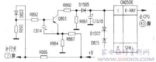

根据自动关机前声、光、图无异常的情况分析,说明开关电源各负载电路基本正常,问题出在保护电路,CPU柃测到保护信息,实施待机保护。
检测附图中CN0506的过流,过压保护检测X—RAY端电压,发现该端电压由正常值0.2V不断上升,当上升至2.6V左右时即自动关机,说明故障是该端电压异常引起。
在电视机未进入保护关机前,测量Q803 e极电压为133.5V正常,而b极由133.2V慢慢下降,当降至132V时即自动关机。分析有两种可能:一是行扫描电路存在过流现象,使Q803 b极电压降低;二是D803正向阻值变大、限流电阻R886阻值变大,使D803 b极电压降低。
如果行扫描电路过流,画面应有所表现,比如行幅略收缩等,但画面正常,丁是怀疑是笫二种原因。
经检查,R886由原标称值1Ω增大为3.5Ω,经加热后则变为30Ω左右。更换R886后,故障排除。
