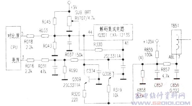

根据上述现象分析,行输出电路工作基本正常,造成黑屏的原因应与显像管各引脚供电、视放级和亮度调节电路工作是否正常有关。开机捡测显像管各脚电压,发现R、G、B三阴极电压均为195V(正常值应160V左右)。测三视放输入管Q705、Q703、Q701 b极输人电压仅0.3V左右(正常值应在2.5V左右),查解码块(CXA-1213S)39(R)、38(G)、37(B)脚电压也为0.3V,说明解码块内部有问题,使输出信号丢失。测CXA-1213S 41脚(亮度控制)及44脚(对比度控制)端电压均为0.1V主右,而正常值41脚应在4.2V~4.8V、44脚应在1.6V~3.2V间可调,可见黑屏原因是应该两脚电压失常造成的。这两脚外接的有关电路见附图,由Q309、Q308及C856、R857、R858、R859构成自动亮度控制(ABL)电路。当显像管束流正常时,+B(135V)电压在R858上的分压与显像管束流在R858的压降叠加,使图中A点电压保持在0.5V左右,此时Q308、Q309截止,对亮度和对比度的控制无影响。当显像管束流异常增大时将造成图中A点电位下降,当降至-0.7V以下时Q308、Q309导通,使CXA-1213S 41、44脚电位随A点电位变化,自动控制显像管的束流大小达到控制亮度的目的。实测A点电位为-1.6V左右,证实Q308、Q309已导通,使CXA-1213S41、44脚电位被钳位在0.1V。经查ABL电路有关元件,发现R859的阻值已由100k增大为165k左右。更换R859后试机,整机恢复正常。
