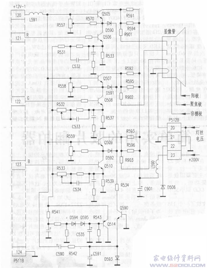

一般情况下,彩色显像管三个电子枪的调制特性是不同的,当三个电子枪所加电压相等时,屏幕显示的图像就不能达到黑白平衡,会使图像出现寄生颜色或失真。于是加入了白平衡调整电路,对三个电子枪的束电流进行控制,达到图像黑白平衡的目的。白平衡调整包括亮、暗平衡的调整,亮平衡调整实质上是对显像管三基色信号输出驱动电流的调整,通过调整绿、蓝激励电位器R532、R533改变三个输出驱动管交流负反馈量的大小,改变三个阴极的电位,从而当关闭色饱和度旋钮时,使屏幕出现良好的黑白图像。本机显像管尾板电路如附图所示,当三条电子束受相同锯齿波信号控制时,输出的电子束电流却不同。如外加电压较低时,由于调制曲线截止点不同,三个电子束电流的差异将造成低亮度区域带彩色。为了消除这种现象,需要进行暗平衡调整,即通过调整红、绿、蓝截止电位器R557、R558、R559(见附图),使得三个电子束电流在同一低电平上大小相等,即使低亮度区域的图像显示正常的暗色,保证灰度信号不带任何颜色。
附图电路中,D590~D592是隔离二极管,可防止亮、暗平衡调整时相互影响。C591、D593是Q590的钳位元件,防止调整不当或Q505、Q507、Q509损坏造成显像管阴极驱动电流过大。Q514是调整电路的激励管。

(1) 将行输出变压器T461(TFB5053AD)上的帘栅极电压控制电位器沿逆时针方向旋转到底。
(2)把绿、蓝激励电位器R532、R533及红、绿蓝截止电位器R557-R559均置于中间位置。
(3)按遥控器上的“F”键和“2”键,使电视机处于“无场偏转时的截止方式”。
(4)沿顺时针方向缓慢转动帘栅极电压控制电位器,直至红、绿、蓝三束中的一束(例如红色)在屏幕上刚刚出现一条水平亮线为止。保持帘栅极电压控制电位器位置不变。
(5)调整其余两个截止电位器(例如绿、蓝截止电位器R558、R559),使另外两种颜色的光线也刚刚在屏幕上显现。调整后屏幕上的水平亮线应为纯白色。
(6)按遥控器上的“F”键和“2”键,解除“无场偏转时的截止方式”。
(7)置对比度和色饱和度控制电位器于最小位置,把亮度调至最大。调蓝、绿激励电位器R533、R532,使显像管在高亮度区域内能显现出满意的黑白图像。
(8)调节亮度和对比度,使屏幕上显现暗灰色光栅,然后检查低亮度区域的白平衡。如果白平衡不能满足要求(低亮度区域带寄生彩色),需重新调整红、绿、蓝截止电位器及绿、蓝激勋电位器,直到在高亮度和低亮度情况下部得到良好的白平衡为止。
