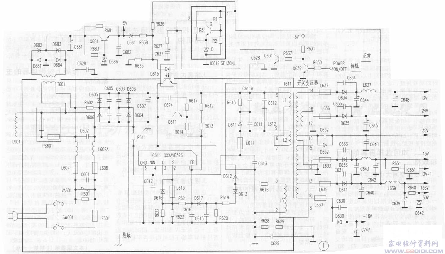

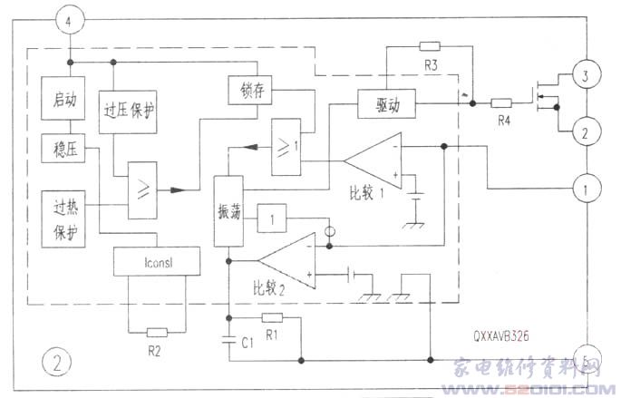

索尼29-C5FB彩电属GA3A机心,其电源电路如图1所示,以QXXAVB326为核心构成,这种电源还在索尼GA1A机心中应用。QXXAVB326的内部结构如图2所示,集启动电路、振荡电路、脉冲驱动电路、开关调整管、稳压控制及多种保护电路于一体。由它构成的开关电源具有电路简单、输出功率大、稳压范围宽、带负载能力强等特点。
一、交流输入及副电源电路
接通电源开关后,220V交流市电经由C601、L602A、C602等元件构成的共模滤波器,阻止电网中的高频干扰脉冲进入电源,同时也阻止开关电源所产生的开关脉冲污染电网。VA601为压敏电阻,其作用是防止220V交流电压升高而损坏电源。经共模滤波后的交流电压分三路:一路送至由PS601、L901构成的消磁电路,使得开机瞬间对显像管进行一次消磁操作;第二路送至副电源;第三路送至主电源。
副电源由T601、D681~D684、C681及Q681等元件组成。220V交流电压经T601变压后,由D681~D684进行全波整流,再经C681滤波后产生15V左右的直流电压,最后经Q681和D686等元件组成的稳压电路进行稳压得到5V直流电压,给遥控系统供电。
二、主电源电路
1.电源启动过程
220V交流电压经D603~D606全波整流后,再由C607进行滤波,在C607上建立300V左右的直流电压,该电压经开关变压器T611的初级绕组(L1、L2串联)送至IC611(QXXAVB326)③脚,即内部开关调整管的漏极。同时,220V交流市电还经启动电路(由D606和R611组成)对C617进行充电,D606起半波整流作用。随着充电的进行,C617两端电压逐渐升高,当C617两端电压上升至15.8V时,IC611内部振荡电路开始工作,开关调整管也开始工作。
开关电源工作后,IC611内部的其他电路也进人工作状态,从而使④脚所需的电流增大,启动电路所提供的电流无法继续满足④脚的需要,此时,将由开关变压器③脚输出的脉冲电压,经D612整流、C617滤波后产生15.8V电压为④脚供电。开关电源工作后,T611初级绕组不断产生脉冲电压,使次级绕组也不断感应出脉冲电压,该电压分别经整流、滤波后,得到12V、24V、35V、15V、136V及-16V直流电压。其中,136V电压为本机的+B电压,为行扫描电路供电,它还经R640和D642稳压后产生30V电压,给调谐器供电。
2.稳压过程
该电源通过检测+B电压来判断输出电压的升降情况,再由IC612、D615、Q611及IC611内部有关电路来完成稳压过程。当某种原因(如220V市电升高)引起+B电压升高时,IC612①脚电压升高,从而使IC612内部三极管(Q)b极电压也升高,而其e极电压保持不变,从而使Q导通增强,光耦D615中发光二极管导通也增强,光电三极管导通也增强,Q611导通也增强,IC611①脚电流升高,经内部电路调节后,使开关管的截止时间增长,饱和时间缩短,+B电压下降。若某种原因引起+B电压下降时,则稳压过程与上述过程相反。
3.保护过程
该电源具有过流保护、过压保护及过热保护功能。IC611②脚与热地之间接有电流检测电阻(由R622和R623并联组成),当流过开关管的电流过大时,②脚的电压升高,该电压经:R621送至①脚,经内部电路调节后开关管的导通时间迅速变短,流过开关管的电流下降,从而使开关管不会受过流的冲击而损坏。
当某种原因(如稳压环路出故障)引起各路输出电压大幅度上升时,开关变压器③脚的脉冲幅度也必上升,经D612整流、C617滤波后,使IC611④脚电压上升至22.5V以上,内部过压保护电路动作,从而使电源停止振荡,实现过压保护。IC611内部还设有过热保护电路,当其温度超过140℃时,过热保护电路动作,电源停止振荡。
4.电源同步自锁过程
电源工作后,开关变压器③脚会输出脉冲电压,在③脚输出高电平期间,D613、D617导通,从而使IC611①脚变为高电平,内部开关管导通;在开关变压器③脚输出低电平期间,D613、D617截止,IC611①脚为低电平,内部开关管截止。这个过程就是电源的同步自锁过程。由于IC611①脚外部接有两个小容量电容(C616、C615),它们能使①脚脉冲的上升沿变得缓慢,从而使内部开关管的导通时间略微延迟,能有效减小开关管的导通损耗。
5.待机控制过程
正常工作时,遥控系统送来高电平,Q632饱和、Q631截止,不影响电源的工作。待机时,遥控系统送来低电平,Q632截止、Q631饱和,D615导通增强,从而使Q611导通程度也增强,IC611①脚电流迅速上升,内部开关管截止,主电源停止工作,各路输出电压接近0V。
