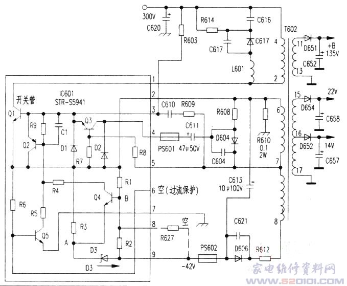

先断开行供电,在+B端接上100W灯泡,并接上电压表监测,短时试机发现灯泡很亮,测+B端电压高达170V(正常为135V)。说明开关电源有故障。本机开关电源采用新型的厚膜块STR-S5941(IC601),其应用电路见附图。IC601①~⑦脚功能与其他电源厚膜块相似,而⑧、⑨脚功能较特殊,⑧脚可作为+B电压调整端,本机空(未用),⑨脚为-42V输入和稳压控制端。
先检查开关电源部位的有关电解电容,拆下C611(47uF/50V)检测已失效,用100uF/50V电容代换后,+B端电压仍为170V。再拆下C613(10uF/100V)测量似乎正常,试用22uF/160V代换后,+B端电压恢复至135V。附图中Q2脉宽调制管(对Q1开关管b极分流)受Q4误差放大管的控制,其b极(B点)电位由R1、R2分压决定;e极(A点)基准电位由R3、D3(稳压二极管)分压决定。IC601⑨脚电压变化对A、B两点电位部有影响,但D3两端电压微小变化将引起电流Id3呈雪崩式变化(大升大降),A点基准电压是相对B点而言,并非不变化,A点比B点的变化史大。
+B稳压过程:当由于某种原因,引起+B电压上时,T602初级-42V端绝对值也上升,受其影响B点电位下降;由于Id3上升,A点电位下降,综合使用使Q4、Q2的导通程度增大,对Q1 b极电流的分流增大,达到稳压的目的。
C613变质其容量下降后,使-42V的绝对值减小致使+B端电压由135V升至170V。
IC601⑧脚对+B的调整:若R627(有资料介绍其阻值为240k)与⑧脚接通,使内部R2阻值减小,B点电位将下降(A点电位不变),Q4、Q2导通程度减小,+B电压上升,且R627阻值越小,+B电压越高。
C611的作用:当Q1截止时,T602⑥端为正,经IC601②、④脚为C611充电;当Q1导通后,T602⑦端为正,Q3正偏导通,C611放电为Q3供电,使Q1加速饱和导通,减少损耗,温度下降,延长寿命。C611失效虽然对+B电压无影响,但使Q3无供电,不能使Q1加速饱和导通,Q1损耗大,因温度过高而易损坏。当将C611和C613换新后,故障彻底排除。
