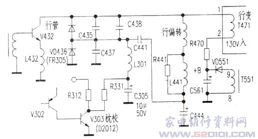

查保险管完好,断开行变T471②脚与+B端的连接(将R470焊开一脚,见附图),存+B端接入100W灯泡作假负载试机。观察灯泡亮,测+B端电压为130V,说明开关电源工作基本正常,怀疑行管击穿。
将行管V432 c极与线路断开,万用表置Rx1k挡或Rx10k挡,黑表笔接行管c极,红表笔分别接b、e极,都为无穷大,说明行管基本正常(若表针有很小的偏转.该行管不能再用)。恢复R470,将行管c极所接的线路换上100w灯泡试机(行管c极已断开),灯泡不亮,测+B电压为0V.说明行管c极以后的线路有短路。
进一步细查,查出VD435(FR309)击穿,用2只RU2二极管串联代换;C305(10uF/50V无极电容)击穿,而线路板上标有+、-端,用101uF/160V电解电容代换;V303(枕校输出三极管D2012)击穿,用BU507代换;恢复行管c极线路试机,有伴音及图像,但图像呈枕形失真。又查出R313开路,用12Ω/2W电阻代换,故障排除。
