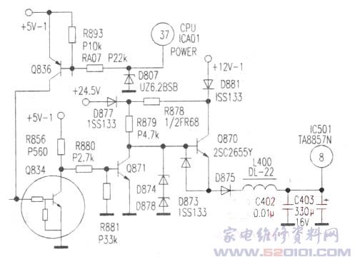

经分析,屡烧行管与行供电电压过高、行激励不足或过激励以及行逆程电容行阻尼管性能不良或电路虚焊等有关。对此部分电路元件作过多次检查、替换,均未发现故障元件,此机共上门换过四次行管,每次部是换上即可收看,且现场长时间检测电源各路电压均正常,测试保护电路D471(SFOR3G42)G极,同时反复转换频道,也无跳变电压变化,即没有自动关机现象出现。
最让笔者头疼的是,用户所述的光栅瞬间消失故障,故障时间短无法测量。此机电源与长虹NC-3机心、康佳T2988P彩电电源相同。由于此机是换上行管便一切正常,因此在采用替换法、局部加热法无法奏效的情况下,笔者采用冷却法,就是把怀疑的元件如电源部分的遥控关机控制电路中及各路供电电源的相关元件均拆下,放在电冰箱中冷却一段时间后再迅速测其正反向电阻,这一招真灵,很快就把行扫描部分供电电源+9V(H.VCC)控制管Q870(2SC2655Y)给挑出来了。比管的表现是:用MF47型表Rx10k挡(用Rx1k挡测不出来)测其c、e极间正反问电阻值,当黑笔接e极、红笔接c极时,测其电阻值从∞→90k左右→∞变化,最后随着环境温度的升高,电阻值变为∞,这说明此管性能不良,换上同型号管试机,一切正常。交付用户使用至今,再未发生上述现象。
此机行扫描部分供电电源见附图,由开关电源输出的+24.5V电源提供。+24.5V电源经R879限流、在串联稳压管D874(UZ5.1BSC)、D878(UZ5.6BSA)上产生10.5V电压,再经Q870 e极输出10V电压,通过D875(1SS133)向IC50l(TA8857N)⑧脚(H.VCC)提供+9V电源。Q871(2SC1815Y)c极接在Q870 b极,用来控制行扫描电路的电源供给。
在正常收看状态,CPU ICA01 37脚为0V,Q836(2SA1015Y)导通,Q834(RN1206)饱和导通,Q871截止,开关电源输出的+24.5V电源经过上述稳压后,向IC501⑧脚提供+9V电源。当遥控关机时,CPU 37脚输出高电平,Q836、Q834截止,Q834 c极电压为高电平,+5V-1电压通过R856、R880、R881分压使Q871饱和导通,因此Q870截止,其e极无电压输出,从而使IC501中的行振荡器因失去电源供给而停振。
此机是由于Q870性能瞬间变差导致+9V电源下降,从而引起行激厉力不足而最终烧坏行管的。此机维修的难点在于软故障出现的时间非常短,现将此例提供给同行,以期有所帮助。
