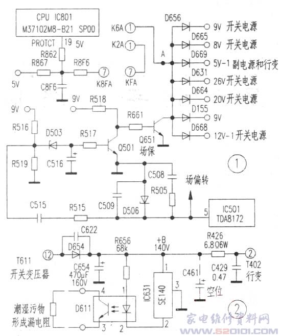

该机CPU(M37102M8B21-SPOO)19脚(PROTECT保护)正常电压值为5V,若降至1.7V以下时会自保;其33脚(POWER)由高电平(开机)转为低电平(待机)。
见图1,该机共有八路供电保护,只要其中有一路电压大幅度下降,CPU 19脚(即图1中A点)电压将低于1.7V,自保(待机)。检修时可逐路断开一试,若断开哪一路不再自动关机,该路必有故障(供电不正常或负载短路)。但上述八路保护都断开按此法试过,同样出现自动关机现象。
将图1中A点线路断开(取消保护),在+B端接入100W灯泡作假负载(断开行供电),试机灯泡亮,但亮度不断变化,测+B端电压在40V~140V间无规律波动,说明开关电源有故障。经查未见虚焊处及异常,查开关管Q613及控制管Q612、Q614、Q615等关键元件都正常;试换IC631(SE140)无效,在试换光耦D611时(见图2),发现其周围有受潮的污物,将污物清理干净后更换光耦,将保护电路和行供电恢复后试机,不再自动关机,把拆下的光耦进行检查,其各脚电阻值正常,再将其焊回原电路,也不再自动关机,说明原光耦是正常的,故障原因是受潮污物漏电,使光耦③、④脚间阻值减小,致使开关管b极分流增加,造成+B及各路输出电压无规律下降,CPU19脚电压降至1.7V以下而自动关机。
