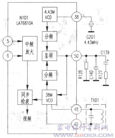

后查阅资料得知,LA76810A视频检波采用PLL锁相环同步检波方式。见附图,图像中频放大电路放大后的图像中频信号送同步检波电路,在此电路中图像中频信号和参考载波信号(由图像中频压控振荡器产生)进行检波,解调出视频信号和第二伴音中频信号。同步检波所需的参考载波信号,则由图像中频压控振荡器(38MHzVCO)产生。该压控振荡器实际上是一个锁相环路(PLL),其工作过程是:LA76810A 48、49脚内电路及外接的LC组件组成压控振荡器,产生的振荡信号一路送同步检波电路,另一路经分频后送鉴频器。4.43MHz色副载波经分频后也送鉴频器,在鉴频器中两信号进行频率和相位比较,当两者的频率和相位不一致时,检出误差信号,经50脚外接阻容元件组成的双时间常数滤波电路平滑滤波,得到直流电压,送38MHz压控振荡器,控制振荡器的频率和相位,使振荡器产生的振荡频率和相位始终与高频头输出的图像中频(38MHz)信号的频率和相位一致,使同步检波电路解调出的图像信号电平幅度最大。调节图像中周T101,可微调图像中频VCO的频率。采用以上PLL压控振荡器产生的参考载波信号的频率、相位及幅度都很稳定,且不受图像内容变化的影响,从而改善了图像同步检波电路的检波特性和具有良好的抗干扰性,使图像和伴音质量有明显提高。
根据上述分析,若4.43MHz色副载波恢复电路有故障,不能产生4.43MHz色副载波信号或频偏太大,会引起图像VCO不能产生正常的38MHz参考载波,进而造成视频同步检波电路工作不正常,不能从图像巾频信号中解调出视频信号和第伴音中频信号,必然出现无图像、无伴音的现象。于足将检修重点转移到LA76810A的色副载渡信号恢复电路。测36、38、39脚电压,36脚为3.1V低于正常值3.8V,38脚为3.9V基本正常,39脚为4.2V高于正常值3.5V。检查36脚外接的色副载波VCO低通滤波电容C210正常;39脚外接的色副载波VC0电路PLL环路低通滤波器元件C207、C208、R205、R206正常;最后用正品4.43MHz晶体更换G201,图像和伴音均恢复止常。
小结:三洋A12机心采用LA76810A完成整机小信号处理,LA76810A只需一只4.43MHz晶体,既产生PAL制色度解调电路所需的4.43MHz色副载波脉冲信号,也可分频产生NTSC制色度解调电路所需的3.58MHz色副载波信号;除此之外,该机心的4.43MHz色副载波脉冲进行分频后,再与中频压控振荡器(38MHz VC0)产生的频率进行比较,校正中频压控振荡器的频率。所以,A12机心中的4.43MHz晶体不良,轻者造成图像无彩色,重者则可能导致频漂(跑台)、以及自动搜索不存台,甚至导致无图像、无伴音。
