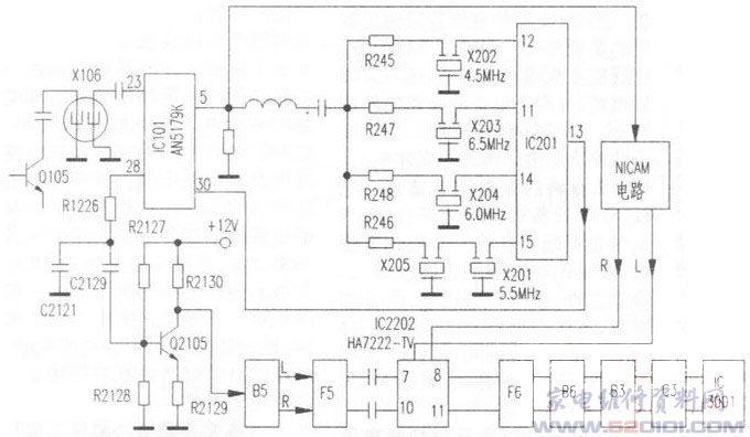

一、电路原理
该机伴音电路如附图所示,伴音中频信号经Q105放大后,由声表面波滤波器X106滤波,送至IC101(AN5179K)23脚,一路送往伴音中频AGC电路,完成自动音量控制;另一路送往混频检波电路,即把第一伴音中频的31.5MHz/32.0MHz/32.5MHz/33.5MHz信号与经过APC电路输入的锁相控制的38MHz开关信号混频,混频后从IC101⑤脚输出第二伴音差频信号6.5MHz/6.0MHZ/5.5MHZ/4.5MHz,再经带通滤波器X201~x205选择出第二伴音中频信号,分别送入IC201 11、12、14、15脚,完成多种伴音功能,并通过IC201控制输出一路信号,由其13脚送至IC101 30脚;通过内部处理转变成模拟伴音信号由28脚输出,经R1226、C2129送至Q2105放大后,L、R两个声道经插件B5、F5送至IC2202⑦、⑩脚。另外从IC101⑤脚输出的第二伴音差频信号还送至丽音(NICAM)解码电路,完成丽音解码功能,解出的L、R信号分别送至IC2202⑤、12脚。上述两路L、R信号经IC内部开关切换后从⑧、11脚输出,经插件F6、B6、B3、C3、IC3001转换,再经插件C1、A2、IC2401等分别送到耳机及扬声器。

【例1】开机图像正常,但无伴音。
用碰触法从IC2301开始逐级由后向前碰触音频信号输入有关脚,扬声器均有“咔咔”声;当触及Q2105b极时,“咔咔”声消失,用万用表测量该管各脚电压,其c极为12V,b极为2.8V,e极为0V,说明Q2105损坏。用同型号管换上试机,故障排除。
[例2]开机图像正常,约半小时后伴音逐渐减小,直到伴音全无。冷机再次开机,又重复上述现象。
分折这类故障,属电路中某一元件受热后性能下降所致。
仍用碰触法碰触信号输入各有关脚,当碰触IC101 28脚时,扬声器中“咔咔”声消失,说明故障在IC101 28脚至Q2105之间。考虑到电阻的故障率较低,用代替法更换C2121、C2129,当更换C2121后故障消除。
