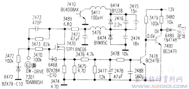

无奈之下,反复多次连续开机后,发现荧光屏能出现光栅,插上天线有图像.但行幅不足,且呈枕形失真。测得枕校电感5476右端电压为51V(见附图),正常该处电压只有三十几伏。检查二极管6414、6474、枕校电容2471正常,而枕校场效应管7470(STP16NE06)已击穿损坏,电阻3474、3475已开路。由于无同型号场效应管更换,于是用一只IRF640换上,将已损坏电阻用同规格电阻更换后,开机电视机不再保护.图像、声音正常,但行幅不足、图像枕形失真,进入总线也调不到正常状态。
测量枕校场效应管漏极电压为46V,栅极电压为3.9v,检查二极管6463、6472正常,电阻3472、3473及枕校管7470其他外围元件均正常,用示波器测量枕校管栅极波形正常。怀疑所用的IRF640不能代STP16NE06,又用K1356换上,发现行幅及枕形失真有所改善,阻依然不正常。再用K1266换上,行幅恢复正常,枕形失真消失,此时测得枕校管7470漏极电压为35V,栅极电压为3.8V。维修至此圆满结束。另外、电源指示灯每秒闪烁一次是X射线保护、E/W枕校电路保护和显像管束电流保护。
