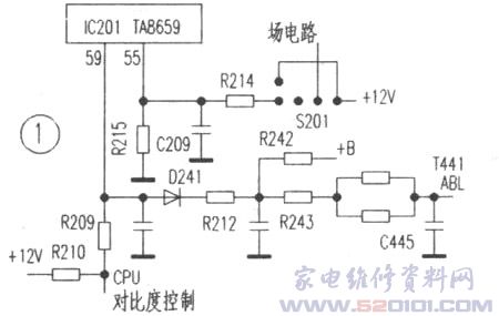

故障检修:开机测显像管RGB三阴极电压均为180V,TA8659RGB基色输出端41、42、43脚电压均为2.5V左右,由前面的分析可知故障可能是由于基色信号放大器截止所致。又测得RGB基色钳位44、45、46三脚电压均为1.2V左右(正常为1.5V),并且在测量时荧光屏上依次出现红、绿、蓝单色光栅。看来故障与48脚(亮度)59脚(对比度)控制电路有关,经测量前者电压为3.7V正常,后者不足1V,显然59脚对比度控制电压不正常。进一步测得分压电阻R209、R210公共点的电压为3.8V左右,怀疑C204有短路、漏电现象或是ABL电路起控、损坏,引起D241导通所致。先测D241负极电压为+10V,查C204也未见有短路或漏电现象:断开59脚测量外围电路的电压升至3.5V以上,可59脚对地正反向电阻值竟然正常。难道亮度钳位电路不良?用示波器测量与亮度钳位脉冲有关的33、34、35、38脚波形均正常,测58脚也有亮度信号输入,最后检查57脚亮度钳位电路,测其电压为2.2V(正常为2.5V左右),试换钳位电容无效。难道IC201内电路不良?其55脚为锐度控制端,测其电压为0.5V,而正常值应在6V以上。经查外围R214、R215、C209正常,顺藤摸瓜在线路末端发现其连接维修开关S201,试拨动之,光栅出现,最终竟是维修开关错位所致(见图1)。
小结:TA8659 55脚为内部亮度电路锐度控制端,也是亮度勾边电路.其作用是为了提高图像的边缘清晰度,按说其电压低时只会使图像的清晰度下降而不会出现无光栅的现象,可本例的维修说明:当锐度控制端55脚电压太低时将会引起内部三基色放大器截止,同时59脚的对比度摔制端电压将降至1V以下,最终导致无光栅故障。
